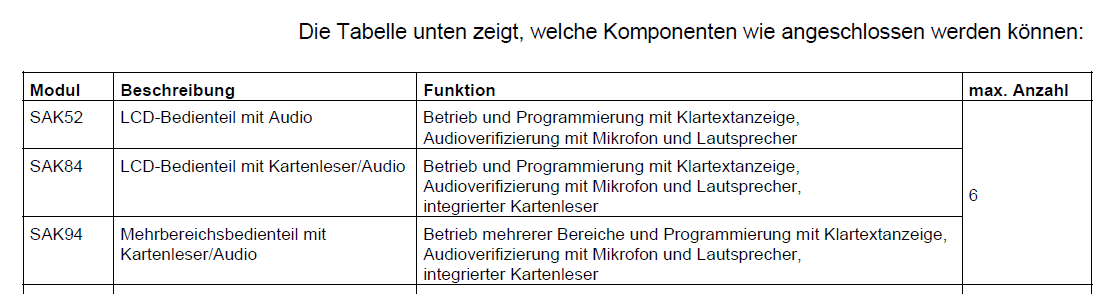

Dann erkläre das doch mal bitte der Anleitung der SI120D.

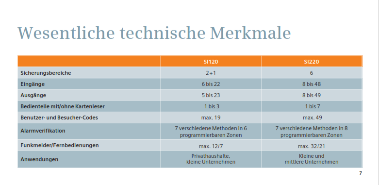

....also ich habe das hier eben in der Beschreibung der SI120 gefunden, danach sind nur 3 BT möglich......

Aus der Anleitung der SI120D, Stand 02/2008

Das muss dann einer verstehen, der von mir gepostete Ausschnitt stammt aus einer Siemens Beschreibung......

Mag sein, dass eine von beiden falsch ist. Wenn auch Sylcom nur drei BT anzeigt, dann wird das wohl meine Version sein. Vielleicht hat Siemens da was falsch wiederverwendet. Wäre aber komisch, weil die SI220D, die im Regelfall ja mit der SI120D zusammen genannt wird, hat 7 BT.

Ich würde davon ausgehen, das es 3 Bedienteile sind.
Dafür spricht der Post von alarmcon und mein Post mit dem angehängten Bild.
Die Quelle ist Siemens..... 1x die Software und einmal die Anlagenbeschreibung.
