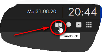

(31-08-2020 08:49)shortyHonk schrieb:  Eine Anleitung finde ich auch nicht wo mal vernünftige Daten drin stehen, aber vielleicht hat ja auch da einer was auf der Festplatte liegen...
Logge dich bitte in deiner eigenen Zentrale ein, klick dort rechts oben auf das Buchsymbol --->
es lädt dir immer das letzte, aktuelle Handbuch herunter.
Derzeit Version 1.6 mit 408 Seiten.
Dann Seite 389 bis 392 lesen.
