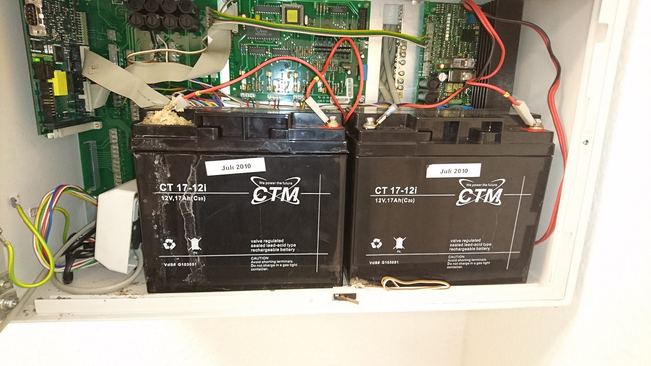

Meine privaten Anlagen lasse ich z.B. auch mit abgelegten Akkus anderer Anlagen laufen. Die Akkus werden nach Außerbetriebnahme einmal kräftig gewartet und gepflegt (Entladen bis auf Entladeschlussspannung und dann mit dem passenden Ladegerät mit Desulfatierungsmodus ne Woche aufladen) und dann halt die regelmäßige Kontrolle.
Ein frischer Akku wäre definitiv günstiger als der Aufwand, den ich betreibe, aber man muss nicht alles wegwerfen, nur irgendwer gesagt hat, dass das Lebenszeitende genau an dem Punkt ist.
Das betreibe ich übrigens mit allen Bleiakkus hier. Mein Auto ist über zehn Jahre alt und hat noch die erste Starterbatterie. Ebenso hab ich einen vierzehn Jahre alten 65Ah Bleigel-Akku im Keller, der früher im Winter als Starthilfebatterie mit im Auto lag und jetzt als universelle 12V-Spannungsquelle für größere Verbraucher da ist.
Und dann gibts das Kontrastprogramm:
Das Bild wurde am 21.2.2017 geschossen, also sechseinhalb Jahre und die Anlage war NICHT in Störung. Als ich die Netzspannung gezogen habe, war die Anlage sofort dunkel.
