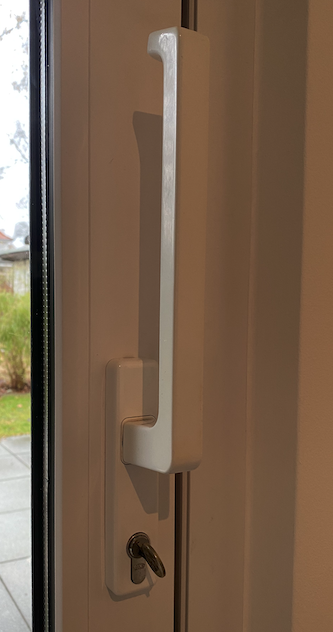

Hallo Forum,
ich habe eine Secvest Touch FUAA50500 und würde gerne den "Schliessstatus" meiner Terassentür erfassen. Die Terassentür ist "zu" wenn entweder der Hebel nach oben zeigt oder das Schloss zugeschlossen ist (siehe Bild, Zustand "zu").
Habt Ihr eine Idee wie ich diesen Zustand erfassen kann? Ein Sensor am Hebel ist wahrscheinlich keine gute Idee weil der Hebel ja ständig bewegt wird. Gibt es irgendeine Art von "Smartlock" welches nur den manuellen Schliesszustand meldet? Ich möchte kein Smartlock welches das Öffnen über das Internet erlaubt Smile
Vielen Dank!

Puh ... das hat ja erst mal mit der Secvest nix zu tun sondern ist eher eine allgemeine Frage zu Meldern.
Für mein Verständnis: Ist das eine Hebe-Schiebetür?
Und dann noch eine Frage zu deiner Oder-Logik:
Muss das nicht eher so sein, dass nur "Hebel oben" UND "Zylinderschloss abgeschlossen" die Linie freigibt?
Beste Grüße
Robodoc

@Robodoc, vielen Dank für Deine Antwort!
Das ist richtig. Ich wollte das nur erwähnen für den Kontext. Die Secvest wird gerade bei mir eingebaut.
Ich bin kein Tür Experte, aber ich denke die Antwort ist "ja". Die Tür hebt/senkt sich wenn man den Hebel verstellt.
Ja, grundsätzlich hast Du recht. Wenn man im Zustand "Hebel unten" abschließt, dann kann man die Tür einfach aufschieben. Aber "abschliessen" im Zustand "Hebel unten" ist ziemlich umständlich weil man gar nicht an den Schlüssel herankommt. Daher halte ich das nicht für realistisches Problem. Deswegen würde mir die "ODER" Logik reichen. Ich kann annehmen, dass die Tür ordentlich zu ist wenn der Hebel "oben" ist oder wenn zugeschlossen wurde (weil man nicht einfach zuschliessen kann, wenn der Hebel unten ist).

(12-01-2021 20:56)larsx11 schrieb:  Ja, grundsätzlich hast Du recht. Wenn man im Zustand "Hebel unten" abschließt, dann kann man die Tür einfach aufschieben. Aber "abschliessen" im Zustand "Hebel unten" ist ziemlich umständlich weil man gar nicht an den Schlüssel herankommt. Daher halte ich das nicht für realistisches Problem. Deswegen würde mir die "ODER" Logik reichen. Ich kann annehmen, dass die Tür ordentlich zu ist wenn der Hebel "oben" ist oder wenn zugeschlossen wurde (weil man nicht einfach zuschliessen kann, wenn der Hebel unten ist).
Nach deiner Logik denke ich, es würde reichen, die Stellung des Hebels 'oben' zu signalisieren.
Allerdings habe ich immer noch nicht so ganz die Funktion deiner Tür verstanden.
Der Hebel ist doch nur innen oder?
Was macht denn das Zylinderschloss für einen Sinn?
Von außen abschließen? Dann kann man aber doch den Hebel nicht betätigen oder bin ich zu blöd?
Ein passender Melder dafür fällt mir spontan nicht ein, vielleicht verfolgst du mal Martinas Idee.
Beste Grüße
Robodoc
Das ist korrekt. Die Frage ist nur, wie signalisiere ich diesen Zustand an die Zentrale? Du hast recht, dass das Zylinderschloss keinen Sinn macht. Das haben die vorherigen Bewohner installiert und ich habe es hier erwähnt potentiell weitere Möglichkeit den Zustand der Tür (indirekt) zu erfassen.

Vielleicht hilft "Schalterplatte für Fenstergriffe" Cool
oder "Elektrische Griffstellungs-Überwachung" Angel
Eine kleine Nockenscheibe, welche auf den Vierkant des Fenstergriffes montiert ist, betätigt die unter dem Fenstergriff montierte Schalterplatte mit Mikroschalter je nach Stellung des Fenstergriffes. Lightbulb

Eine Idee zum selber basteln.
Im oberen Bereich des Hebels einen Funk Öffnungsmelder installieren und am Griffende einen stärkeren Magneten, evtl. Ringkernmagneten montieren.
Du müsstest prüfen, ob der Abstand zwischen Magneten und Melder gering genug ist, um die Linie zu schließen.
ABUS Teilenummer: FUMK50000W.
Magneten: https://www.magnet-shop.net/search?sSear...ingmagnete
Gruß DOK

Schließen, wenn du den Hebel bewegst seitlich Zapfen in die Fensterzarge? Falls Ja, eventuell einen Riegelkontakt dort einbauen und mit einem Funk-Öffnungsmelder (als Sender) verbinden.
Alternativ, ist zwar nicht unbedingt die Lösung für dein Hebelproblem, aber ein FTS96E seitlich installieren. Das hat dann die Verschlussüberwachung. Und da du das nur Abschließen kannst, wenn deine Hebe-Schiebetür auf der Verschlussstellung ist, wäre es eine Option.
