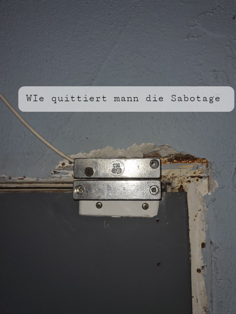

Wer bitte hat den MK da hin gemurkst??Angry
Wäre es einer meiner Azubis gewesen, hätte ich ihn sprichwörtlich erschlagen Blush
14-01-2021, 20:04
RE: Drahtsirene FU2938 an FUAA50000
sorry aber wenn der Rest so wie der MK ist, dann ist es ....

Zitat:sorry aber wenn der Rest so wie der MK ist, dann ist es ...
... die einzig richtige Lösung, die Anlage zu ersetzen. Wolltest du das sagen?
Ich versteh nicht mal, die eine Schraube vom Magneten, die ist doch auf dem Türrahmen oder nicht???? Bin ich bescheuert?
(Pronomen: er/ihm)
15-01-2021, 00:48
Wollte da nicht mal jemand Fotos/Bildaufnahmen für das Raritäten- oder Kuriositätenkabinette sammeln Cool
(naja, zumindest ist das Teil nicht geklebt Angel )
15-01-2021, 01:24
Zitat:naja, zumindest ist das Teil nicht geklebt
Mal ohne Witz: Mit dem richtigen Montagekleber versteh ich diesen generellen Klebehass nicht. Klar wenn es um Zertifizierungen geht und der Hersteller erlaubt es nicht explizit geht es nicht, aber sonst? Doppelseitiges Montageband ist Sch****, keine Frage, aber mit dem richtigen Montagekleber kleb ich dir nen Elefanten an die Decke. Das wäre zwar vermutlich ein Verstoß gegen diverse Gesetze, aber es würde bombenfest halten und sich auch bei Hitze nicht bewegen oder lösen.
In einer Welt, in der wir Fassadenverkleidungen und Metallkabelkanäle ankleben können, sind wir technisch auch problemlos in der Lage Magnetkontakte und andere Melder zu kleben. Und ich glaube einen Magnetkontakt zu kleben ist besser als ihn nur mit einer Schraube - wie auf dem Bild oben - zu befestigen. Big Grin
