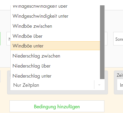

(08-02-2021 11:26)Hsnichu schrieb:  Wie bekommt man denn die Netatmo Wetterstation als Sensor angelernt?
Unter Einstellungen/Geräte Integration kann man zwar das Netatmo Konto verknüpfen, es ist jedoch kein Gerät zugeordnet ?
Das Handbuch scheint auch noch nicht aktualisiert worden zu sein. (steht jedenfalls von Netatmo noch nichts drin)
mE brauchst du keinen Sensor anlernen. Du kannst auf diverse neue Bedingungen in den Regeln zugreifen (siehe Screenshot), die vermutlich über die Netatmo-API abgefragt werden. Schade für mich vor allem, das es keine Forecast-Werte gibt.
