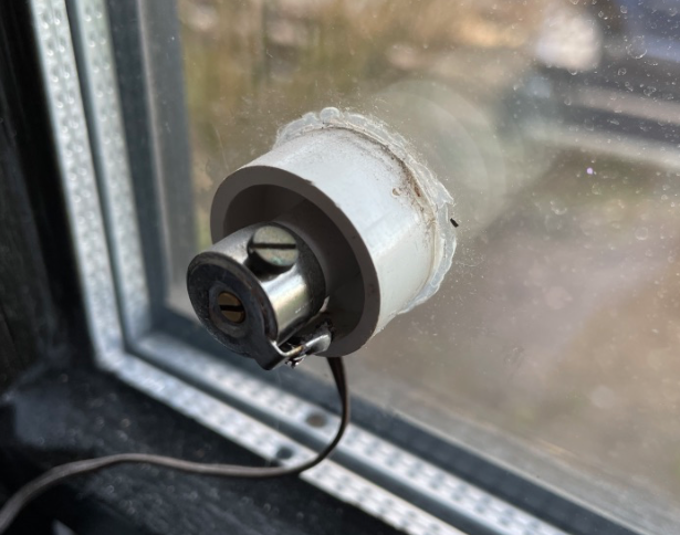

Liegt da noch irgenwo das Führerkabel dazu rum?
Ich hab ja schon viel gesehen, ich habe auch Glasbruchmelder ausm zweiten Weltkrieg gesehen, auch die zugehörigen Magnetkontakte aus dem versenkbaren F...fenster, das zweimal gebaut wurde. Das zweitemal beim Chef der Maxhütte, aber seither nicht mehr.
So wie die draufgeklebt sind, mit dem Klebepistolenklebstoff, lösen die eh nicht mehr aus. Lass die aussen vor oder besorg dir was neues aktuelles.

Ich würde die Dinger ja schon aus optischen Gründen austauschen, wenn ich du wäre (und mir im Büro an die Wand hängen, dafür sind se cool). So ein schöner, moderner, weißer verdrahter passiver GBM kostet ja nicht gerade die Welt.

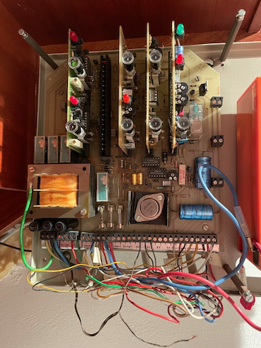

Ich habe mal ein paar Bilder der Anlage angehängt, falls es jemanden interessiert. Sieht wirklich nach Museum aus. Smile

Ich tausche die Sensoren gerne alle aus, das ist nicht das Problem. Ich dachte mir nur bevor ich alles entferne und überall die Lupus Funksensoren montiere, dass man evtl. die vorhandenen Kabel weiterhin nutzen kann. Ich habe ja schon mitbekommen das Kabel der Funktechnik vorzuziehen ist. Smile Kannst du mir einen Tipp geben, gegen welche Sensoren ich die alten tauschen soll?

Gib einfach bei Google "Glasbruchmelder passiv" ein, da findest du eine Auswahl.
Zum Beispiel den ASL Ademco GBS-3. Vergiss nicht den entsprechenden Kleber gleich mit zu bestellen, nur damit funktionieren die auch.

@gmsmaster: Ich kenne die Anschlussmöglichkeiten Deiner Zentrale nicht, müsste also auch erst nachlesen um etwas zu empfehlen Undecided , aber hier gibt es Leute, die die Lupus bis auf´s Blut verteidigen. Bin mir sicher, dass da noch - aus dem Effeff - zielgerichtete Antworten folgen werden.
Während ich meinen letzten Beitrag schrieb, hast Du schon die Fotos der "Auswerteeinheit" eingestellt. Diesbezüglich muss ich meine Einschätzung bezüglich des Alters etwas korrigieren Sleepy , denn in Deiner alten Zentrale sind ja schon Lightbulb LEDs verbaut. Ich hatte eher mit Schauzeichen gerechnet, die wohl irgendwann mal als Vorgänger der LEDs den Dienst versehen haben ... Heart

Das ist wirklich der schärfste Glasbruchmelder, den ich jemals gesehen habe. Vielleicht ist da drin ein Quecksilberkontakt, den könnte man nach der Demontage dem IS anbieten ...

@gmsmaster: etwas Geschichtsnachhilfe
https://www.mainpost.de/regional/hassber...rt-8836403
Quecksilberschalter könnte hinkommen.
ob man die rudimentäre Zusammenfassung der fenster beibehalten möchte oder lieber eine einzelidentifizierung, zumindest Abschnitts- oder Stockwerksweise ausbilden möchte, entscheidet der Auftraggeber.

Die aktuellen Glasbruchmelder sind auf jeden Fall noch alle funktionsfähig, ich habe alle mit dem "Geldstück Test" durchgestet und alle schlagen an der alten Anlage an. Ich habe nur keine Idee auf welcher Basis die alten Dinger funktionieren. Vielleicht Erschütterung? Ich finde leider nirgendswo eine Bezeichung auf den Dingern. Auf jeden Fall benötigen die anscheinend eine Versorungsspannung um zu funktionieren und deswegen funktionieren die am Eingang der XT3 nicht.
(24-02-2021 23:36)KMsicherheitstechnik schrieb:  Keine Ahnung, was die XT3 kann und was nicht, aber bspw der GBS-2025 von ASL braucht keine eigene Stromversorgung.
Die GBS-2025 sollten für mein Verständnis tatsächlich funktionieren. Von Abus habe ich auch noch etwas gefunden und zwar den FU7300W, der sollte auch an der XT3 funktionieren, oder was meint ihr?
