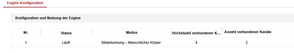

ich habe eine Frage / Problem mit der Einrichtung von AcuSense.
Folgende Konstellation:
Hikvision DS-7616NXI-I2 / 4S NVR
5x Hikvision DS-2CD2335FWD-I Kameras
Der NVR kann bei 4 Kameras AcuSense. Ich habe das nach Videoanleitung und Benutzerhandbuch eingerichtet. Mir geht es darum, das Personen / Autos erkannt werden und ich per Mail dann informiert werde.
Ich bekomme das aber absolut nicht zum laufen, auch im Action Center tauchen die Smart Ereignisse nicht auf.
Die Konfig ist wie im Anhang zu sehen eingerichtet.
Laut Anleitung muss Smart-Ereignis und Linienüberquerungsdetektion aktiviert werden, sowie Lokale intelligente Analyse. Dann eine Linie ziehen und den Weg festlegen (habe überall A<->B) gemacht zum testen. Aber weder Mensch noch Auto werden erkannt.
Ich vermute ich habe irgendeinen grundlegen Fehler, hat wer Erfahrungen mit AcuSense?

Also die AcuSense Technologie hat Hikvision 2019 mit Kameras und NVRs vorgestellt. Daher gibt es ja die Unterschiede zwischen NXI und NI bei den NVRs. X ist für die mit AcuSense (und eben bis zu vier Kameras mit 2MP oder 4MP und ohne AcuSense).
Das kann ich auch so konfigurieren, das dies auf 4 Kanälen geht.
Ich habe gestern die erste Kamera mit AcuSense und ColorVu in Betrieb genommen, da sind 4 Linien für AcuSense möglich und ein paar Features mehr als über den NXI NVR. Meines Erachtens nach, war der Ansatz der NXI eben so, das hier 4 dumme Kameras mit AcuSense genutzt werden. Das steht auch überall so.
AcuSense Manual
Zitat aus dem Manual:
Zitat:Check the Enable Local Smart Analysis checkbox to have the local NVR perform the smart analysis
with a non-AcuSense camera. The NVR will acquire only the camera stream for intelligent event
analysis, and the NVR will not acquire the camera’s smart event configuration. Up to four 8 MP nonAcuSense cameras are supported for false alarm reductions, and sub-stream resolution of these
cameras have to be under WD1 (960*576). If this box is unchecked, the AcuSense camera (required
in this case) will do the analysis. The NVR will acquire smart event configuration and alarm
information from the camera.
Anbei noch ein Screenshot aus meinem NVR.

Nachtrag:
Habe noch eine alte 2MP Bullet Kamera gerade dran gehangen, damit funktioniert es!
Lösung:
Problem gefunden: Die alte Kamera war der entscheidene Hinweis.
H.264+ oder H.265+ darf nicht aktiv sein! Also keine Komprimierung. Vermutlich kann der NVR den komprimierten Stream nicht mit der intelligenten Analyse bearbeiten / scannen.
Gerade bei alle anderen Kameras im NVR deaktiviert und mit H.264 und H.265 getestet ohne das +, geht sofort bei allen :-)
