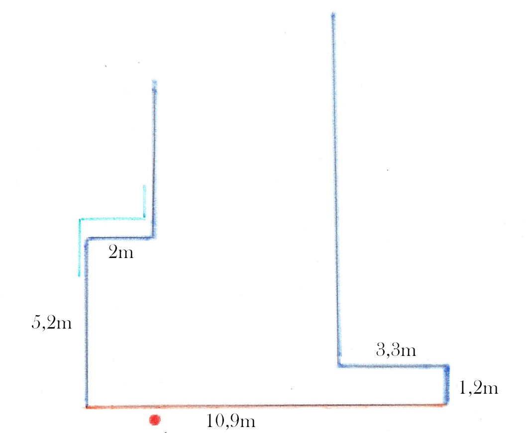

Hallo Leute,
ich möchte bei uns zu Hause eine Kamera installieren und suche dafür eine Empfehlung.
Diese soll im Außenbereich, in dem türkisen Bereich installiert werden, in etwa 3m höhe, dort ist sie vor Regen vom Vordach geschützt. Die Kamera soll mit POE betrieben werden, ein entsprechender Switch ist vorhanden.
Auf der Skizze könnt ihr einen roten Punkt sehen, dort befindet sich der Knopf für die Sprechanlage am Zaun. Die rote Linie symbolsiert den 1,4m hohen Zaun. Die blauen Linien sind Mauerwerke, die Freifläche ist unser Hof.
Diese Sprechanlage läuft über die Fritzbox und dessen Mobiltelefonen.
Wir dachten an zwei Anwendungen, wenn jemand klingelt soll das Livebild auf den DECT Telefonen zu sehen sein. Im Menü der Fritzbox kann man eine Videoquelle angeben.
Die zweite Anwendung, der Zaunbereich soll überwacht werden, Aufnahmen wenn möglich nur wenn auch Bewegung stattfindet. Das Videomaterial kann auf einem Synology NAS gespeichert werden.
Unsere Anforderungen an die Kamera, möglichst Robust, zuverlässig und Langlebig, eine Dezente Bauform, weiß, schlicht.
Zum Budget, mal schauen.
Ist dies so möglich?

Das mit dem Livebild wäre ein nice to have gewesen, es gibt keine Möglichkeit mehr in den Torpfosten etwas einzubauen. Die Sprechanlage ist eine Sonderanfertigung, wegen den zu geringen Abmessungen des Pfosten befindet sich darin nur der Knopf, ein Mikrofon und ein Lautsprecher, die Technik dazu ist im Keller. Eine Kamera im Torbereich wäre dann auch jeder Witterung ausgesetzt. (Spritzwasser, Regen, Schnee, Eis, Kälte, Sonne, Hitze) Eine Kamera kann wirklich nur in den türkisen Bereich installiert werden.
Wichtiger wäre dann die Überwachung der Zaunanlage.

@Kalli: auch wenn die 180 Grad kann, durch die Hausecke welche 3,3m parallel zum Zaun geht kann sie trotzdem nicht durchschauenWink
Ob Turret oder Bullet ist Geschmackssache, ich tendiere eher zur Bullet. Der mögliche Montage Ort ist vorgegeben.

Uups dann haben die Zeichnung falsch interpretiert Blush

Die Mobotix ist mir wirklich zu teuer, und durch die Mauer kann die wirklich nicht sehen. Aber wie ihr richtig erkannt habt, wenn einer in der Ecke über den Zaun steigt, sieht man ihn spätestens wenn er weiter vor läuft, was er denn auch zwangsweiße muss.
