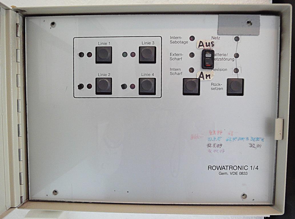

Gibt es einige, die sich mit dem „Rowatronic 1/4“ gut auskennen? Ich bin aus Essen/NRW und suche solch eine Person. Hat jemand ein Tipp wo ich nach einer Wartungsfirma in meiner Gegend nachfragen könnte? Noch besser, wenn mir hier direkt jemand eine Auskunft geben kann.
Meine Anlage gab in den letzten Tagen in unterschiedlichen Zeitabständen unvorhergesehenen internen Alarm. Meine Diagnose, Wackelkontakt. Anlage geöffnet und einen locker angeschraubten Linien-Draht wieder fixiert. Problem gelöst, aber die Folge, nur noch die Leuchtdiode vom Netzanschluß leuchtet. Alles Andere wie Lämpchen und Druckschalter für Linien, Sabotage, extern/intern Scharf, Revision, Rücksetzen, alles Tot. Was nun? Wer kann bitte helfen?
Vielen Dank für Problemlösende Worte

Netzteil? Elko gestorben? Was sagt die Spannungsversorgung?
Danach fragte mich meine Glaskugel zuerst Wink
Kannst du mal ein Bild vom Innenleben einstellen?

Wie Martina auch schon richtig geschrieben hat, Sicherungen durchmessen mit einem Multi-/Ohmmeter und dann, wie bei mir jetzt geschehen, 2 Tote ausgewechselt. Ihr werdet es nicht glauben, die Anlage steht wieder unter vollem Saft. Meine 4 Linien leuchten wieder grün auf und wenn eine Tür oder Fenster geöffnet werden, leuchtet das Rote Lämpchen. Wenn dann auch noch die Anlage scharf geschaltet ist, heult die Sirene. Alles, wie es sein soll.
Aber jetzt ein neues Problem: An der Anlage leuchtet das rote Lämpchen für „interne Sabotage“ ständig rot. Im unscharfen Zustand kommt noch hinzu, dass nach ca. 2 min der interne Alarm auslöst – und das immer wieder nach dem Rücksetzen. Ihr seht, jetzt beginnt die Arbeit für Tüftler, und dafür werde ich wohl einen Wartungsdienst kommen lassen müssen (…erst einmal finden).
Wer sich für den Ausgang interessiert, ich werde mich wieder melden – versprochen

Mich überrascht nicht, dass wieder fast alles funktioniert. Deine Anlage kommt noch aus der Zeit, wo Qualität ohne viel Schnickschnack verarbeitet wurde. Zuverlässig über viele Jahre. Heutige Anlage (nicht alle, aber einige) schaffen mitunter gerade mal die Garantiezeit. Traurig aber wahr Confused
Problemlösungsvorschlag:
Dann würde ich zuerst mal die Linie mit der internen*) Sabotage mit dem entsprechenden Widerstand brücken (Alle aufliegenden Adern entfernen und nur mit dem Widerstand brücken). Dann sollte die Linie geschlossen sein. Widerstandswert aus der technischen Beschreibung entnehmen. Falls Du mit Teilwiderständen arbeitest, muss Du diese beim weiteren Handling natürlich berücksichtigen Angel
Dann würde ich die Hälfte der bisherigen Sabotage einschleifen (Widerstand beachten) und erneut abwarten ob sich was tut. Andernfalls die andere Hälfte (ist weniger, als wenn Du sämtliche Adern der Sabo-Linie einzeln durchtestest) Wink
Und so mittels im Auschlussverfahren mich durcharbeiten, bis Du weisst, wo es hängt. Ich gehe ja mal davon aus, dass Du den Deckelkontakt der Zentrale gezogen hast bzw. die Zentrale so schnell geschlossen hast, dass der Deckelkontakt während des Reset nicht offen war. Lightbulb
Irgendeine Verteilerdose zwischenzeitlich geöffnet?
*) Was ist denn eine "interne Sabotage"? Ich kenne nur Sabotage, die - je nach Parametrierung und Schärfungszustand alarmiert (extern/intern/...) bzw. eine Scharfschaltung verhindert.
----------------Edit:
Das System bietet zwei Sabotageüberwachungen: Anschlussklemme 9 und 10 (für Sabotage extern z. B. von der Kompaktalarmierung) sowie 11 und 12 (für Sabotage intern z. B. Bewegungsmelder, Leitungsüberwachung, pp.) die jeweils mit einer LED auf dem Bedientableau gekennzeichnet werden. Ich sehe es so, dass man die Bezeichnung intern und extern genau so hätte oben und unten oder 1 und 2 nennen können. Jedenfalls 2 unterschiedliche Anschlüsse. Der oben genannte Widerstand müsste einen Wert von 1,5 bis 1,8 kOhm haben. Diesen Widerstand testweise an der Klemme 11/12 angebracht, sollte die Interne Sabotage verstummen lassen. Dann musst Du nachvollziehen, wo denn die Adern, die an den Anschlüssen 11 und 12 angebracht waren, hinführen (Deckelkontakt?). Da sollte der Fehler zu finden sein.
Das Schließen des Deckelkontaktes (wenn Du den nicht gebrückt hast), muss innerhalb von 1,5 Sec nach dem Loslassen des Reset-Knopf erfolgt sein, sonst kann - wie FINA sagt -da schon Dein Fehler sein.

ich habe wieder einmal Zeit gefunden und auch etwas ausbrobiert: Die einfachste Übung war das mit dem Zentraledeckel - bei mir ist das eine Tür. Den "Sabotageknopf" hatte ich festgeklebt, um Ihn und meine Nerven zu beruhigen. Ausgangszustand ist wieder hergestellt - keine "Interne Sabotage" mehr.
Aber jetzt immer noch das Heulen nach ca. 2 min. mit der Meldung: Batterie/Netzstörung! Daraufhin habe ich die Sicherung für den Akku überprüft. Kein Stromdurchgang. Neue Sicherung eingesetzt, kleiner Funke und Sicherung wieder Tot! - mit der Meldung: "Batterie/Netzstörung"! Akku geprüft und 12,8 V gemessen. Jetzt bin ich wieder am Ende meiner bescheidenen Weisheit.
Die nächsten Tage werde ich noch das Geschriebene von Martina studieren! und ausprobiren. Ich versuch hiermit auch einmal 3 Fotos abzuschicken. Es gibt auch Schaltpläne, aber leider nur oberflächliche "Fragmente".
Gibt es auch noch Ideen zum Thema Akkusicherung und eine Möglichkeit, sie zu beheben? Ich kann nur sagen, dass ich alle unbekannten Drähtchen noch nie an andere Klemmen angeschlossen habe. Deshalb auch mein Unverständnis zur „Batterie/ Netzstörung“-Anzeige“
