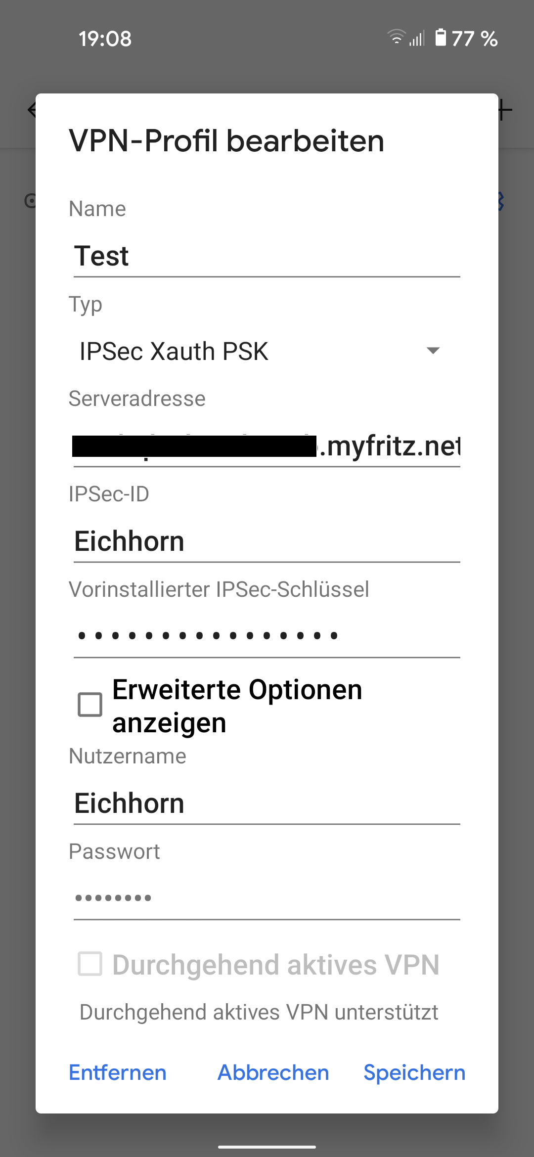

Bei mir geht das mit dem VPN eben nicht. Mehrmals angelegt, damit keine Eingabefehler passieren, die Daten aus den Einstellungen der FB kopiert. Jetzt habe ich in der FB noch einen komplett neuen Benutzer angelegt und bei dem VPN aktiviert, kein Erfolg. Bin jetzt etwas ratlos.

(28-05-2021 19:36)Eichhorn1 schrieb:  Bei mir geht das mit dem VPN eben nicht. Mehrmals angelegt, damit keine Eingabefehler passieren, die Daten aus den Einstellungen der FB kopiert. Jetzt habe ich in der FB noch einen komplett neuen Benutzer angelegt und bei dem VPN aktiviert, kein Erfolg. Bin jetzt etwas ratlos.
Schon versucht?
https://avm.de/service/fritzbox/fritzbox...t-moglich/
XT3
29-05-2021, 17:52
RE: Zugriff mit dr App
@AndreasH, danke für den Link!
Also, 1. habe neu gestartet, heute sogar Stecker komplett raus gezogen
2. ist nicht eingerichtet
3. ich habe nur eine Fritz!Box, der Absatz "VPN-Verbindungen zwischen der FRITZ!Box und anderen Netzwerken" ist leer
4. Ich habe kein Programm "FRITZ!Box-Fernzugang" installiert, habe aber ein MyFritz Konto angelegt und diese Adressen dgsdgdfgrt.myfritz.net (ist gerade wahllos von mir getippt also keine richtige Adresse!) in der VPN Verbindung am Smartphone benutzt.
Heute früh war es so, ohne Veränderung der Einstellungen! FB zum Neustart Stecker gezogen. War mit dem Smartphone noch im heimischen WLAN. VPN Verbindung hergestellt und auch wieder unterbrochen. Klappte alles mehrmals super. Danach WLAN getrennt und mit dem mobilen Internet verbunden. VPN Verbindungsaufbau probiert: keine Verbindung möglich. Mehrmals probiert, ging nicht. Wieder mit dem WLAN verbunden, auch jetzt keine Verbindung mehr möglich???? Ich bin ratlos! Dadurch das es ja anfangs geklappt hat, müssten die Einstellungen doch richtig sein. Und war die in der My!Fritz App weg gefallene "Heimnetzverbindung" nicht auch eine Art VPN? Da klappte ja alles noch wunderbar.
