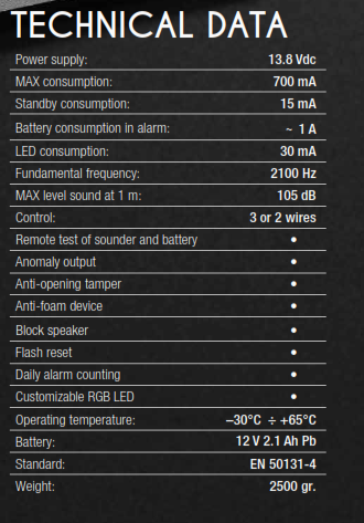

Ich habe eine bestellt, sollte die nächsten Tage bei mir sein. Habe mir bisher die Anschlussmöglichkeiten angeschaut und mit der Technik des Herstellers telefoniert. Anschluss an verschiedene Anlagen geht. Will das aber selbst noch testen und dann entsprechende Info dazu erstellen. Denke darüber nach, ein kleines Youtube Video dazu zu machen.
EN50131 ist vorhanden.

Soweit ich weiß hat sie hat lediglich ein Batteriemanagment nach EN50131, ist aber nicht EN50131 zertifiziert. ("Controllo batteria secondo normativa EN 50131")

Laut dem technischen Datenblatt ist sie nach EN50131-4 für Signalgeber zertifiziert.

Das Zertifikat liegt vor, habe ich heute erhalten. Also abgesehen von Fällen in denen expliziet VdS gefordert wird, steht dem Einsatz der Sirene nichts im Wege.

Ich habe heute die Sirene ausführlich getestet.
Sie ist nach meinem Versuchsaufbau mit allen mir bekannten, verdrahteten Anlagen kompatibel.
Die Sirene selbst ist höllenlaut Cool die versprochenen 105 dB werden nach meinem Empfinden locker erreicht. Hat jedenfalls genügt, das unsere Hunde vom Sessel gefallen sind Big Grin
Die Blitzleuchte ist sehr gut zu sehen und die Blinkfrequenz ist wie bei den mir bekannten ASG von Telenot oder UTC. Vielleicht sogar noch etwas heller.
Ein kleines Video (bin da kein Profi), folgt auf Youtube.
Nach meinem Empfinden spricht also absolut nichts dagegen, diese uP ASG in Anlagen, wo nicht zwangsweise VdS gefordert wird einzusetzen.
