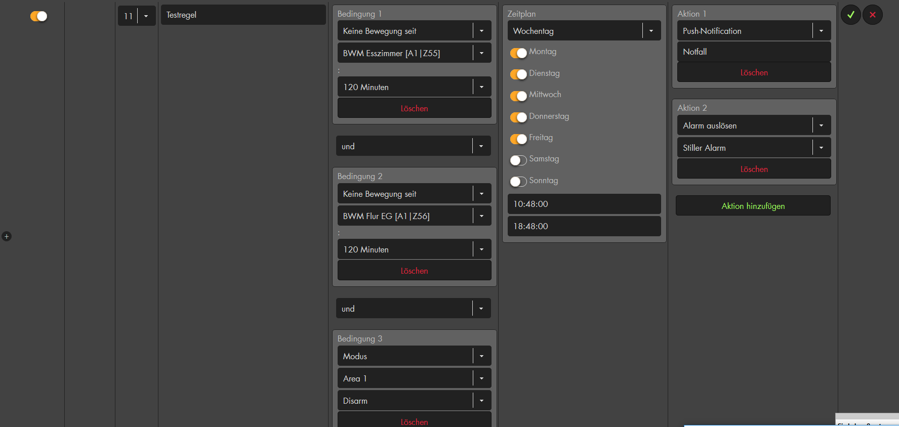

Korrekt - genau.
Könnte dann so in der Richtung enden:
Arrow XT2 Plus
04-01-2021, 12:52
RE: Automationsregel für *nicht*-Bewegung bzw. logische Nicht-Verknüpfung
@shortyhonk: du hast den Nachtbetrieb vergessen!
Kein Mensch schleicht 24 h durch die Gegend
04-01-2021, 12:53
@ FINA - ne deswegen die Zeit 10-18 Uhr - einfach mal pauschal eingetragen
Muss natürlich alles angepasst werden, war nur mal schnell zusammengeklickt

(04-01-2021 12:45)arminator schrieb:  OK danke. Sprich, solange der Bewohner ca. alle Stunde ENTWEDER an Melder 1 ODER an Melder 2 vorbeiläuft, wird NICHT alarmiert.
Das ist schonmal sehr gut.
Ganz schön komplex für das was du vorhast und mir wäre das zu riskant was Fehlalarme angeht. Ich selbst habe mal BWM konfiguriert, die nach 2h ohne Bewegung bestimmt Steckdosen abschalten (wollte das Home-Office stromlos schalten, wenn ich vergessen habe den zentralen Schalter umzulegen). Was soll ich sagen? Ich hatte 2h ohne Bewegung konfiguriert und obwohl ich am Arbeitsplatz saß, im Stuhl hin und her gewippt bin ... getippt habe .... die Arme bewegt habe ... hat der BWM keine Bewegung registriert und gnadenlos abgeschaltet.
Was ich sagen will: Die Lupus ist gut, aber mE für dieses Vorhaben ungeeignet. Wenn du die Lupus zur Sicherung (Einbruch, Feuer) verwenden willst, würde ich statt komplizierter Regeln die am Ende vermutlich zu vielen Fehlalarmen führen, lieber ein solches Armband verwenden: https://www.lupus-electronics.de/shop/Al...der-p.html

@justasimpleguy: Denkfehler, der Melder hat die Erstauslösung ins Zeitfenster eingetragen, danach hat er seine Schlafphase genommen, da du immer wieder innerhalb der ominösen Stromsparphase von 5min eine Bewegung detektiert hat und dies nicht ins Zeitfenster eingetragen hat. Deswegen ist klar, dass er den Ersteintrag als Schaltkriterium genommen hat und somit hat er alles richtig gemacht. Das ist die Krux an diesen Funkmeldern, die gehen in einen Schlaf, um Batterien zu sparen. Du kannst das aber intern abschalten, brauchst halt mehr Batterien hierzu.
22-06-2021, 20:45
Beitrag: #29
(22-06-2021 19:25)KMsicherheitstechnik schrieb:  Das bringt aber nur solange etwas, wie man proaktiv den Alarm noch auslösen kann.
Klar, gegen einen plötzlichen Herzstillstand nutzt das nichts. Aber da nutzt auch die BWM-Schaltung nichts. Wenn man eine echte Überwachung der Lebenssignale will, muss man vermutlich eine Smartwatch verwenden oder Kameras installieren. Was nutzen einem eine BWM-Schaltung die im erst nach 2h meldet, das sich niemand mehr bewegt hat? Dann ist uU jede Hilfe zu spät bzw. wenn nicht, hätte sich die Person sicherlich über einen Knopf am Handgelenk gefreut um aktiv Hilfe zu holen.
(22-06-2021 19:47)funkistnichtalles schrieb:  @justasimpleguy: Denkfehler, der Melder hat die Erstauslösung ins Zeitfenster eingetragen, danach hat er seine Schlafphase genommen, da du immer wieder innerhalb der ominösen Stromsparphase von 5min eine Bewegung detektiert hat und dies nicht ins Zeitfenster eingetragen hat. Deswegen ist klar, dass er den Ersteintrag als Schaltkriterium genommen hat und somit hat er alles richtig gemacht. Das ist die Krux an diesen Funkmeldern, die gehen in einen Schlaf, um Batterien zu sparen. Du kannst das aber intern abschalten, brauchst halt mehr Batterien hierzu.
Huch, das ist mir neu. Ich bin davon ausgegangen, das der Zeitstempel bei jeder Bewegung überschrieben wird und quasi ab dann die 2h laufen. Das überrascht mich jetzt total das es anders ist. Wie genau kann ich das abschalten?

(22-06-2021 18:52)justasimpleguy schrieb:  Was soll ich sagen? Ich hatte 2h ohne Bewegung konfiguriert und obwohl ich am Arbeitsplatz saß, im Stuhl hin und her gewippt bin ... getippt habe .... die Arme bewegt habe ... hat der BWM keine Bewegung registriert und gnadenlos abgeschaltet.
Dazu gibt es zwei Lösungen: 1. Dein BM ist defekt. 2. Der Lupus BM benötigt nach Ausführung des Logarithmus erstmal drei Minuten Ruhe, um von da ab Bewegungen zu realisieren. Dann macht er wieder drei Minuten Pause, usw. Wenn also aktiviert wird, während man noch im Raum verweilt, aktiviert sich der BM nie.

Ich schauen mir den BWM nochmal an. Ich habe im Keller einen billigen Noname BWM verwendet, da er nur für diese Smarthome-Regel verwendet werden sollte. Vermutlich ist dass das Problem.
