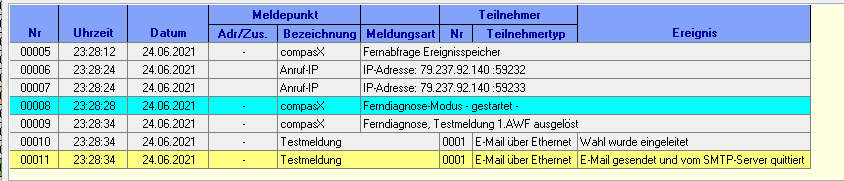

24-06-2021, 23:27
RE: Telenot ComXline 1516 GSM - E-Mail keine Quittung
Der SMTP Server quittiert nicht. Liegt nicht am ÜG.
Habe das gerade bei meiner Anlage durchgespielt.
So muss das aussehen, schau mal nach ob da die Quittierung vom SMTP Server drinsteht.
Dann sendet die Anlage auch nur 1x
