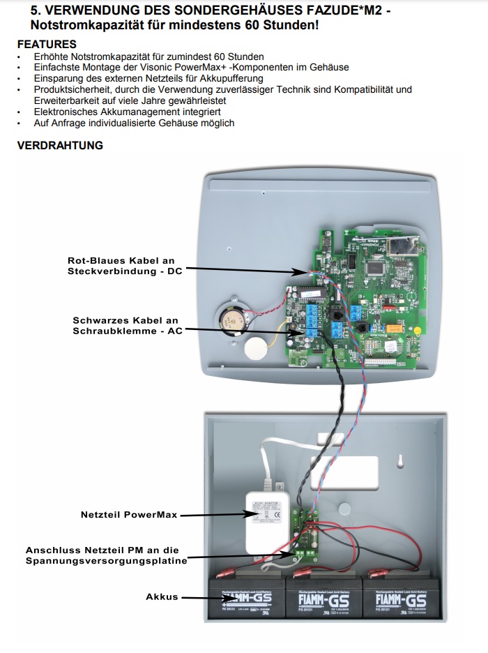

Ich habe mir eine alte Anlage zusammen gekauft weil wir die früher auch oft eingebaut haben in meiner Elektriker Zeit.
Nun ist aber das Problem wenn die eine Weile läuft dann geht die grüne Netz LED aus und es leuchtet nur noch die Störung LED ein wenig, im Display ein "Balken".
Spannung liegt aber definitiv noch an hab auch den großen extra Kasten mit 2 nagelneuen großen Akkus auch darüber läuft sie dann nicht weiter Undecided
Hatte das Problem schon mal jemand ? Auf der Platine ist so nichts zu erkennen das irgendwas verschmort ist oder so riecht auch nicht nach Elektronik oder Kondensatoren die gleich hoch gehen Big Grin

Oh doch da gabs was originales Big Grin ich musste auch lange suchen um da was zu finden
Also ich habe nur die Zentrale und das GSM Modul angeschlossen und die 12 Volt sind auch da wenn die Anlage tot ist.
Durch probieren habe ich vorhin festgestellt das wenn auf dem Jumper RST die Brücke steckt die Anlage läuft ohne abzuschalten
Das ist aber denke ich mal nicht der Sinn aber würde ja heißen das woanders eine Verbindung auf der Platine defekt sein müsste
Zu dem RST Jumper habe ich bisher nichts gefunden kann mir da einer was zu sagen ?
Ist das Reset wäre ja nahe liegend wobei ich zum Reset auch was von dem DEF Jumper gelesen habe Rolleyes
DAS GSM Modul hat ja auch noch mal ein eigenes Netzteil also Saft genug ist sicher da Smile

Naja sind ja aber 9V Wechselspannung laut Aufkleber das Messgerät sagt 13 Volt
und die kleine Platine macht da 18 Volt Gleichspannung sogar draus für die 12 Volt Akkus
Vorher waren da 6 Volt Akkus drin da hab ich mich auch schon gefragt wie die das ausgehalten haben wohl

Hatte die Zentrale auch nur mit dem Netzteil ohne die Platine dran an der die Akku´s hängen war genau das gleiche
Hab die aber halt so als Set gekauft mit Sensoren und Rauchmeldern und es hieß das läuft alles
Hab gerade noch mal gemessen 12,2 V Wechselspannung und 16,6 V Gleichspannung und es kocht auch nichts ;-)
Bin Elektriker und wir haben die früher auch eingebaut aber sowas kenne ich von den Zentralen nicht eigentlich laufen
die Dinger ja, mehr als Batterien tauschen haben wir da nie machen müssen
Ja die 6V Akku´s habe ich ja auch raus geschmissen auf den dritten 12V Akku warte ich noch vielleicht bricht die Spannung ja dann auch noch ein bisschen ein
wenn alle dran hängen unmöglich ist ja anscheinend nichts

Also laut Anleitung[1] gehört KEIN 12V Akku (am besten noch Bleigel) in die Zentrale. Absolut korrekt, dass dort ein 6V/7,2V NiMH Akku drin war! (Ausg. UK-Installation, dort wäre es ein 9,6V Akku, aber dann garantiert mit ner anderen Platine...) Mag in der Praxis ja noch funktionieren, dass man statt NiMH nen 6V Bleigel-Akku reinhaut - haben ja ähnliche Lädeströme und Spannungen, aber richtig wäre auch das nicht...
Zitat:Habe mir gerade mal die Anleitung der Powermax angesehen, da gehören 12V 1,2Ah Akkus rein. Niemals 6V.
Die verlinkte Anleitung sieht das etwas anders - außer im Zusatzgehäuse, da sind gemäß Bild 12V Bleigel-Akkus verbaut, die gemäß Anschlusschema auf 9V runtergeregelt werden.
Zitat:und die kleine Platine macht da 18 Volt Gleichspannung
Aber genau da ist der Fehler: Ein 6V Akku, dessen Spannung auf die 9V der Zentrale erhöht werden ergibt ein Verhältnis von 1.5 - und bei einem 12V Akku ergibt das Verhältnis 1.5 genau die gemessenen 18 Volt. Bei der UK-Installation mit 9.6V Akkus wird da ne andere Platine sitzen. Und die doppelte Spannung (18V statt 9V) könnte zu Schäden geführt haben. Die Zentrale ist wohl auf 9V ausgelegt - auch das Zusatzgehäuse mit 12V Bleigel-Akkus liefert 9V an die Zentrale.
Also um es zusammenzufassen: Wahrscheinlich hast du dir die Zentrale zerstört, weil du ohne in der Anleitung nachzulesen einfach Akkus mit anderer Spannung eingebaut hast beim Akkuwechsel und damit der Platine einfach mal das doppelte an Spannung gegeben hast. Ich sag mal nicht, was ich davon denke, dass einem gelernten Elektriker sowas passiert...Undecided Vielleicht solltest du dir deine Anlage doch von nem Profi machen lassen.

Die Zentrale kam mit 3 x 6 V Akkus bei mir an und da war von Anfang an so eine hohe Spannung drauf frage mich nicht warum.
Das an 6V Akkus mit Sicherheit keine 16-18 Volt gehören weiß ich auch normal müssten die ja heiß werden und kochen und Beulen schmeissen
haben die aber auch nicht getan....
Die Zentrale lief ja auch so vorher hier in Deutschland mit den 6V Akkus.
Die 12V Akkus habe ich bestellt weil das in der extra Anleitung zu dem Sondergehäuse das ich hier habe ja so war.
Die Originalanleitung habe ich hier auch da steht von dem Sondergehäuse und den Spannungen leider nichts drin
und in der Zusatzanleitung leider auch nicht.
Da die Zentrale immer noch problemlos funktioniert gehe ich nicht davon aus das ihr die 16V zu viel sind, die Kondensatoren auf der Hauptplatine sind ja auch für 16V ausgelegt
@ Bensen guck mal oben 2 Beitrag der Anhang hab so ein Sondergehäuse mit 3 größeren Akkus
