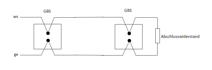

Passive GBM werden wie folgt angeschlossen:
Denke dir dabei einfach den gelben Draht als weiss.
Diese gehen zur Meldegruppe, Polarität ist egal.

Hallo Peter,
und welcher der weißen Drähte gehört zur Spannung für die LED?
Dein Bild sieht für mich als Linie mit Abschlusswiderstand ohne LED aus oder denke ich falsch?

Die GBS 3 haben keine eigenen Leitungen für die Versorgungspannung, sondern werden über die Linie gespeist - ob das die Terxon kann weiß ich nicht, weil ich keine ABUS-Anlagen errichte. Steht so auch in der Anleitung, in der auch ein Schaltbild drin ist.
Wie aus der Anleitung ersichtlich ist, kannst du die Adernpaare ganz einfach darüber finden, dass die zugehörigen Adern sich gegenüber liegen im Kabel. Angeschlossen wird er dann genau so wie im Bild von peteralarm und der Anleitung dargestellt.
Alternativ haben die Adernpaare im nicht ausgelösten Zustand zueinander keinen Durchgang - aber die beiden Adern des jeweiligen Paars natürlich schon.
Vom Verkabeln her ist das dann eine normale Linie mit Abschlusswiderstand, über die auch die Versorgungsspannung läuft. Und weil halt jeder Melder für die LED dann auch 0V/GND braucht, schleifst du am Ende das nochmal durch jeden Melder weshalb eben 4 statt 2 Adern pro Melder existieren. (Thereotisch kannst du auch nach dem Widerstand direkt an GND und von jedem Melder nochmal ein eigenes Kabel für GND verlegen, aber das wäre ja komplett bescheuert.)

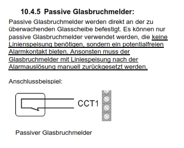

....und genau das kann die Abus nicht. In der Installationsanleitung wird das auf Seite 18 beschrieben. Da gehen nur die alten Erschütterungsmelder (von deren Einsatz ich auf Grund von sehr häufigen Fehlauslösungen abraten würde).
ist halt Abus..... alles kann, nichts muss Undecided
