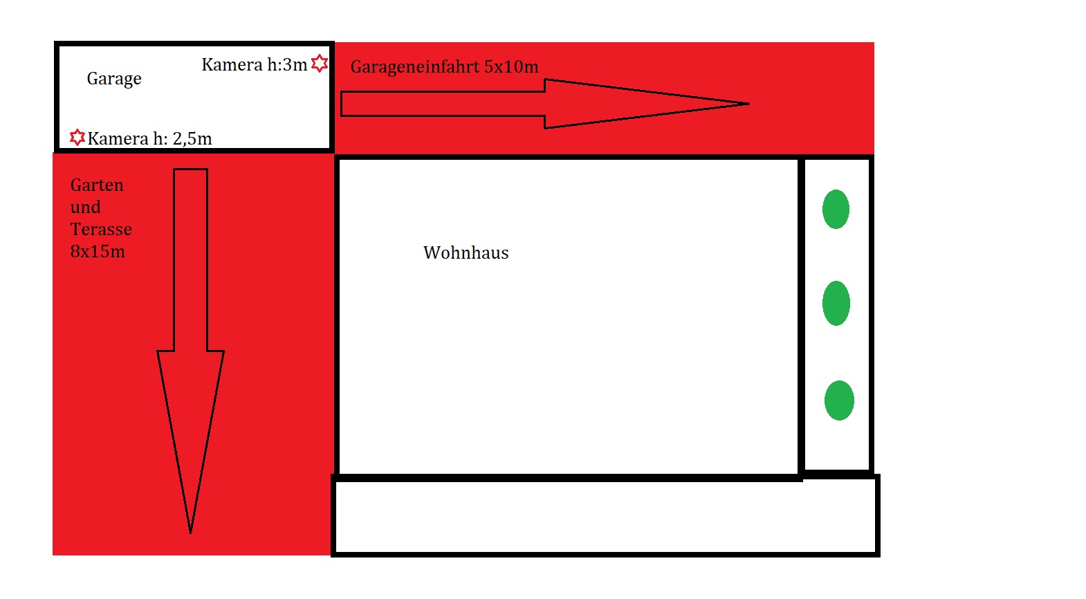

Nun zu Deiner Frage: Um ein passendes Model empfehlen zu können, wäre ein Skizze hilfreich (Anbringungspunkt der Cam, Höhe, Ausrichtung zu überwachender Fläche ab Kamera).

Ich habe meinen Beitrag: #1 editiert und eine Skizze hinzugefügt. Die Kameras habe ich in die Ecken gesetzt , dort ist eine unauffällige und für mich einfache Installation möglich.

Ok, da der interessanteste Bereich i.d.R. der ist, sobald sich jemand an der Grundstücksgrenze Zutritt verschafft, wäre für die Garagenzufahrt eine 3,6 mm und für die Terrasse eine 6 mm Kamera angebracht. Aufgrund der schmalen zufahrt (Garage) reichen 90 Grad, bei der Terrasse würde ich ab 110 Grad wählen.
Kauf Dir davon zwei Stück.
Frag beim Verkäufer, ob der auch in 6mm liefern kann. Dieses Modell gibts mit 2,8, 3,6 und 6mm.
Du benötigst einmal 3,6 und einmal 6mm.
