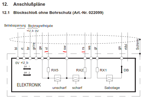

Hier mal als Beispiel der einfachste Anschluss Scharf/ Unscharf an eine 7316-2B
Es werden 2 verschiedene Widerstandswerte ausgewertet RX2 = Scharf, RX5 = Unscharf. Schwarz rosa geschlossen = Scharf. Schwarz violet geschlossen = Unscharf. Also Umschaltkontakt, oder 2 getrennte Kontakte.
Sabotage ist nur erforderlich, wenn dein Ekey das hergibt.
Dein Errichter sollte das hinbekommen, vorausgesetzt dein Ekey gibt die entsprechenden Schaltkontakte her.
