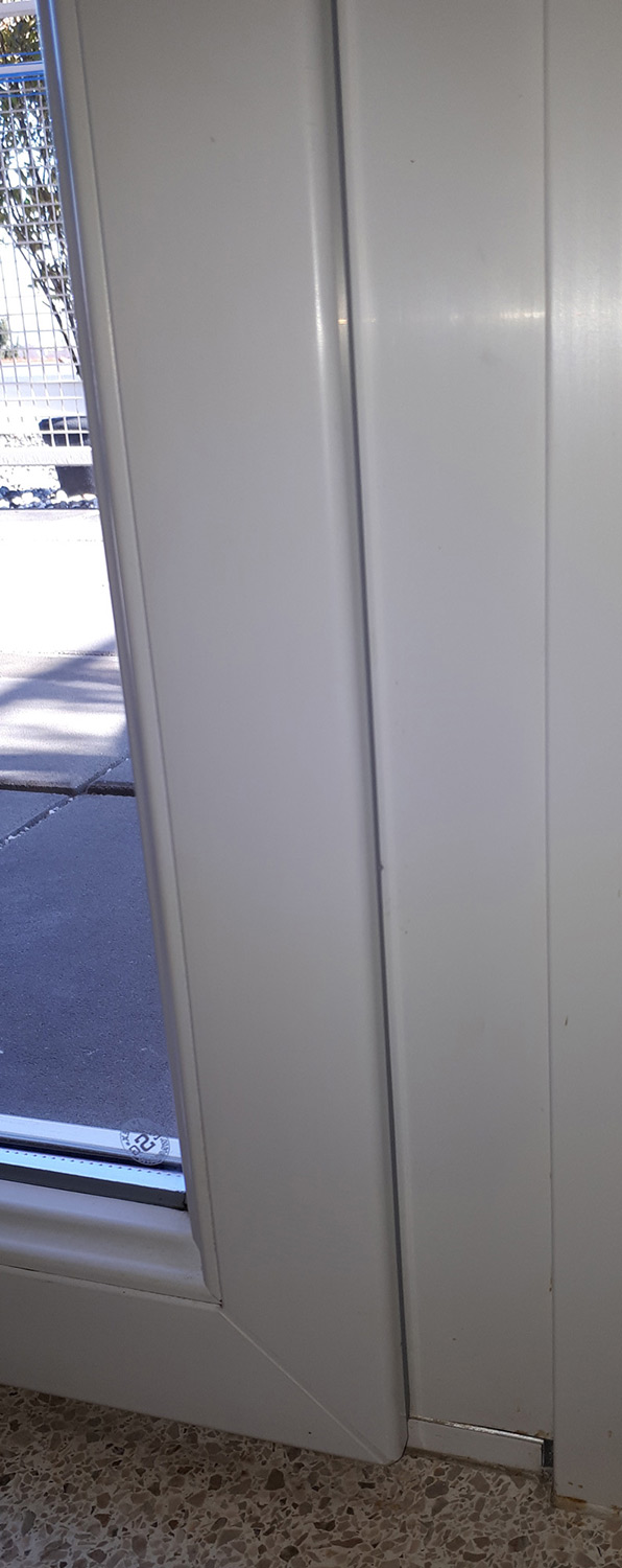

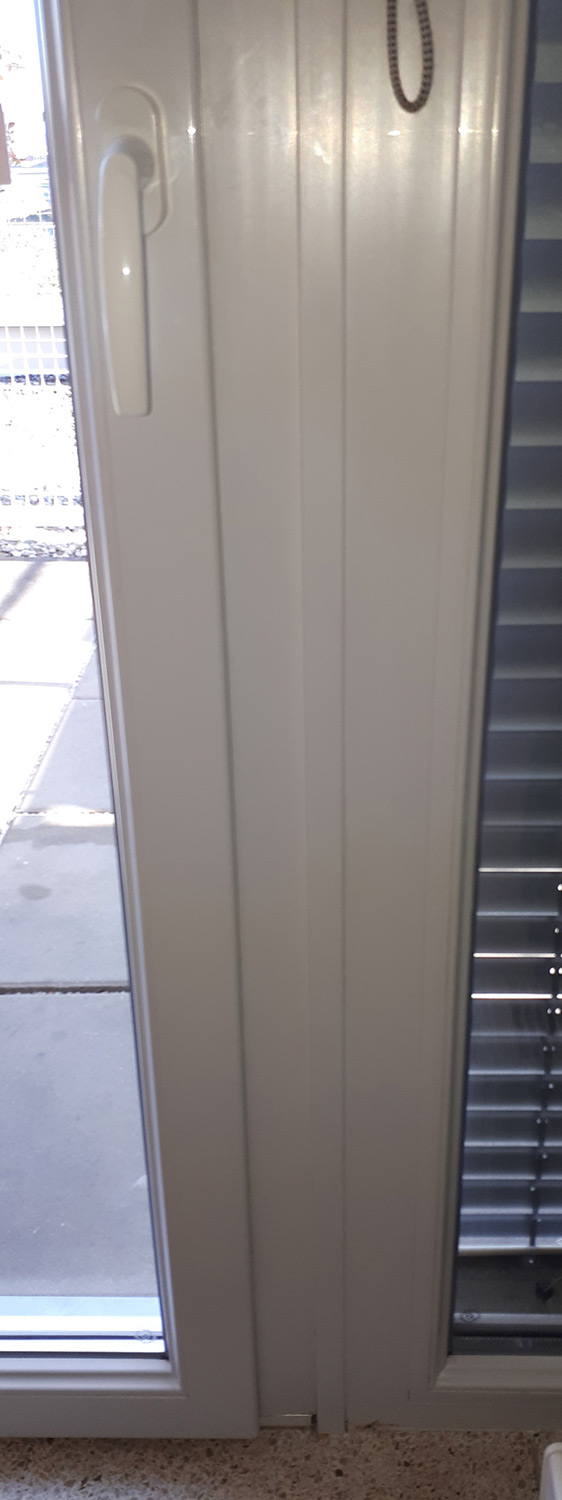

Hallo an alle hier,
große Bitte an euch!! Bin zwar kein Superlaie betreff Jablotron Oasis 80 aber habe auch nur 1 Anlage bis jetzt selbst installiert.
Jetzt meine Frage bitte: Hätte eine Terrassentüre und ein Doppelfenster zum "nachsichern" mit Öffnungsmeldern z.B. JA-82M/Indexa 8002M oder dem klassischen Jablotron JA-83M
Doppelfenster geht nach innen links und rechts auf, Mittelabstand zwischen den Fensterrahmen 25mm, was würdet ihr für Kontakte verwenden?
Auch die Terrassentüre, geht nach innen auf, mit welchem Öffungsmelder würdet ihr die sichern.
Fotos:
Ich weiß schon Oasis 80 ist schon mehr als ausgelaufen, aber die Melder würde ich noch bekommen.
Tausend Dank für eure Mühe und liebe Grüße aus Österreich
Helmut

Hallo und Danke für deine Antwort und sorry wenn ich nicht genug präzisiert habe, deshalb bin ich ja ein "Superlaie".
Kann ich den Jablotron JA-82M/Indexa 8002M auch vorne also Fensterseite innen, oder muss ich den Melder unbedingt in den Fensterrahmen montieren und wie groß sollte der Maximalabstand zwischen Sensor und Magnet sein.
Foto von Jablotron JA-82M/Indexa 8002M (baugleich)
Danke schon vorab
Helmut

Frage ja nur ob der Melder den Magneten auf der Gegenseite "anschauen" muss (Fensterrahmen Innenseite) oder ob ich diesen Melder auch ganz normal auf dem Fenster (Richtung Innenraum) montieren kann und ob dann der Magnet quasi "von der Seite" auch vom Melder noch erkannt wird.

Auf dem kleinen Bildchen, links neben der Anleitung ist ganz klar beschrieben, "der Abstand zwischen Magnet und Kontaktsender 3 bis 5mm"
Sorry, aber ich weis nicht wie ein Hersteller außer mit Beschreibung und Bild es sonst noch erklären sollte Angry
Wenn du das nach innen sichtbar montieren willst, hast du mit dem Jablotron JA-82M den falschen Melder ausgesucht.
Wenn du damit nicht klar kommst, solltest du dir jemand suchen, der die Teile einbaut. (steht auch in der Anleitung Confused ) Sonst baust du die nächste Fehlalarm Kiste....

Grundsätzlich kannst du den JA-82M auch statt im Fensterrahmen außen aufs Fenster montieren, wenn du die dafür passende Montagefläche haben solltest, so dass der Melder nicht flach auf der Ebene des Fensters liegt, sondern im 90° Winkel, also quasi wie im nachfolgenden Bild. Wird im Regelfall nur mit nem passenden Winkel aus Holz und Metall gehen, da dein Fenster im Regelfall nicht dick genug ist.
Würde halt beschissen aussehen und die Gefahr beinhalten, dass man den Melder abreißt. Aber technisch würde es gehen.
[Bild: image.png]
Aber da ich annehme, dass dein Plan eher die Montage nach der Darstellung unten war: Nein, das geht nicht ohne weiteres.
