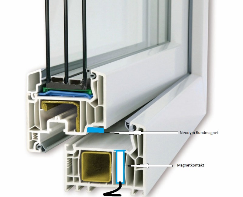

@megagramm, evertech, Sektionschef etc.
Jetzt habe ich noch eine weitere Frage - das Forum beantwortet das leider nicht wirklich. Es geht um die Position der Fensterkontakte.
-Ich möchte das meine Fenster kippbar sind und der Kontakt nicht auslöst -> d.h. ich muss den Kontakt ja iwo im unteren Fensterbereich anbringen. Wie macht man das dann mit der Kabelführung. Ich denke seitlich ist kein Problem (Kabel kommt dann einfach seitlich aus der Wand). Aber von unten? - da kommt ja im Neubau dann der Fenstersims (in meinem Fall schwere, große Steinplatte) hin. Ich kann die Platte ja nicht "auffräsen" oder so.
By the way - ich habe auch bei meinem Schreiner wegen den "internen" Fensterkontakten nachgefragt (75€ pro Kontakt, Fenstermarke Gealan). Das ist damit raus.
Wie ist das generell - wenn ich den Kontakt in den unteren 30cm anbringe - löst der dann aus wenn das Fenster gekippt wird? Ich meine erst wenn der Abstand über 1cm wird iwo gelesen zu haben.
Nichtsdestotrotz muss ich den Kontakt aufgrund der Fensterbauweise (2 flüglig mit Griff in der Mitte) meistens von unten anbringen...

Wenn man seine Anlage schon selbst installieren will, dann sollte man auch etwas handwerkliches Geschick mitbringen und seinen eigenen Kopf benutzen.
Was erwartest du hier? Eine komplette Montageanleitung für jeden Handgriff? Das sind Dinge, die jeder Errichter in unterschiedlichster Ausführung lösen muss und ja, es geht. Nachdenken!
Sieh dir das an, nur als Beispiel

Das hier ist ein Forum. Und in einem Forum wird einem geholfen. Das hat doch nichts mit Geschick zu tun. Ich kann doch nicht alles kennen was es auf dem Markt gibt.
Das Bild das du gepostet hast zeigt einem Kontakt im Fenster. Aber die Standardanlagen (bsp. Abus Terxon) haben ja einen "Aufputz" Kontakt.
Legt ihr in so einem Fall dann das Kabel auch durch das Fenster? Heisst ihr bohrt ein Loch fürs Kabel ins Fenster?

schöne Skizze Peter, funktioniert (ja ist nur ein Beispiel) nicht, das die Steinplatte schon im Weg ist. Ergo ausweichen auf die Ecke gegenüber den Bändern, es sei denn es sind geteilte Fenster.
MK1010 funktioniert, wenn man sehr genau arbeitet und gut auch mit der Terxon, nur weil die Frage im Raum stand. Sonst würde ich wohl kaum darauf hinweisen. Cool
Außerdem macht man dass in der Regel nur bei Schlafzimmerfenster, dass man die Kontakte oben und unten einsetzt und bei Teilscharf sind die im SZ oben nicht aktiv.
Es gibt also noch viel zu bedenken. Z. B. Magnete nicht einschlagen usw.

Es geht um solche Fenster. In Blau wo der Kontakt hin soll.

(02-12-2021 19:42)Joda091987 schrieb:  Das hier ist ein Forum. Und in einem Forum wird einem geholfen. Das hat doch nichts mit Geschick zu tun. Ich kann doch nicht alles kennen was es auf dem Markt gibt.
Ja, das ist ein Forum und da wird auch geholfen, aber eine Grundausbildung kann und wirst du hier nicht erwarten können.
Abus ist keine Standardanlage sondern eher eine Krücke und wenn du verdrahtete Kontakte haben willst, dann ist es Wurst, ob die von Abus oder einem anderen Hersteller sind. Alle machen das Gleiche: Kontakt auf > Kontakt zu.
Auf deinem Bild ist so viel Platz zwischen Fenster und Laibung, da lege ich noch die Hausanschlussleitung mit rein....
Wenn du selbst bauen willst dann solltest du es so machen, wie andere auch: lesen, lesen und nochmal lesen. Du findest alle Infos im Internet, sogar mit Bildern. Die Mühe solltest du dir schon machen, wenn es was werden soll.
Und ja, da wird ein entsprechendes Loch durch den Rahmen gebohrt. Denkst du die Fensterbauer machen das anders?
Mein Vorschlag zeigt übrigens eine Einbauvariante, bei der du keinen Kontakt sichtbar hast, ohne Aufbau Gehäuse auf dem Fensterrahmen. Und jetzt heißt es selbst mal Gedanken machen, Vorschläge hast du nun.
(02-12-2021 19:45)megagramm schrieb:  schöne Skizze Peter, funktioniert (ja ist nur ein Beispiel) nicht, das die Steinplatte schon im Weg ist. Ergo ausweichen auf die Ecke gegenüber den Bändern, es sei denn es sind geteilte Fenster.
Warum soll das nicht funktionieren? Die Fenster haben alle ein Profil und da ist massenhaft Platz für das MK Kabelchen vorhanden.Blush oder willst du einen Kabelkanal auf das Fenster kleben?

und die besagte Steinplatte/Fensterbank sehe ich nicht.
Da kommt man ja noch überall ran. verputzt ist auch noch nicht. Es lebe der Schlaufendübel! Wie heißt es auf DMAX "Gib Schub";)
Wieso sind die Fenster nur unten verklebt oder erkenne ich da was nicht?
Sonst gebe ich Peteralarm recht.

Was du unterhalb des Fensterrahmens siehst ist die Isolierung zwischen Rahmen und Mauerwerk, die Fensterbank ist noch nicht da. Du kannst das Kabel zwischen Isolierung und Fester Reinklemmen usw..... will nicht alles verraten, der TE soll seinen Kopf auch noch benutzen Big Grin

nomalerweise ist läuft die abgeklebte Isolierung zwischen Rahmen und Mauerwerk komplett um den Fensterrahmen. So habe ich es noch nie gesehen Peter.
