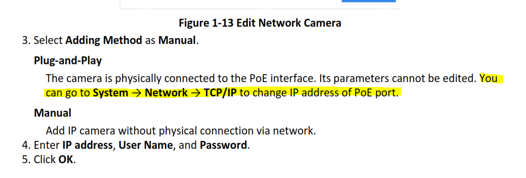

Erzähle nicht so ein Zeugs, Auszug aus dem User Manual:

04-12-2021, 15:45
RE: Hikvision NVR erkennt keine Kameras mehr
(04-12-2021 11:28)peteralarm schrieb:  Erzähle nicht so ein Zeugs, Auszug aus dem User Manual:
Ich zitiere mich besonders gerne selber:
(03-12-2021 22:38)nubert0815 schrieb:  Nur nach initialisierung über den NVR bekommt die Kamera ne 254 ip, es sei denn , du hast es im NVR Menü anders gesetzt.
Jetzt kommst du mit "ja da muss man halt nachdem man alles gemacht hat noch das Range im NVR umstellen" ... und genau davon war vorher nicht die rede.
Hinzukommt, dass das wohl ebenfalls zu Problemen führen wird, da die NVRs es nicht mögen, wenn man anfängt initialisierte Kameras im IP Range des NVRs anzustöpseln. Die Kisten wollen das selber machen, ansonsten gibts nur Probleme.
Hinzukommt, dass sich der Auszug auf Kameras aus dem EIGENEN Netzwerk bezieht, nicht auf Geräte, welche an die PoE Ports des NVRs angeschlossen sind. Das funktioniert nicht. Steht doch sogar in der Anleitung. "without physical connection".
Warum man einen zusätzlichen poe switch kaufen sollte, wenn der NVR bereits poe ports hat, weiß wohl auch nur peteralarm persönlich.
