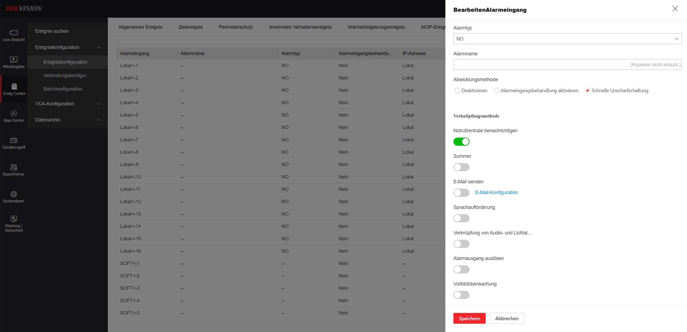

Alarmeingang 1 vom NVR kann man mit One Key Disarming konfigurieren.
Dort den Punkt Notrufzentrale Benachrichtigung auswählen.
Damit unterdrückt man die Alarme Richtung HikConnect, sobald der NVR unscharf ist.

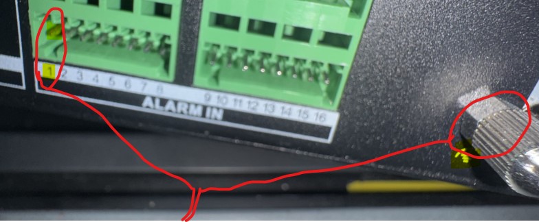

Hier noch ein Bild
https://ibb.co/HDq8C6t4

Nabend Blaui11,
Ich habe Dir mal die Verkabelung in einem Kunstwerk gezeichnet und hier als Anhang hochgeladen.
Der eine Draht wird mit Alarmeingang 1 verbunden und der andere kommt an die Ground / Masse Schraube.
Wichtig: Konfiguration nicht vergessen. Ist noch die alte NVR 4.0 Firmware oder bereits die neue 5.0 installiert?

Habe Ausgang 2 auf Eingang 1 geschaltet, Eingang 1 ist als NC konfiguriert
So habe ich es jetzt verdrahtet, selbst wenn ich die Drähte manuell zusammen halte passiert nichts…Huh

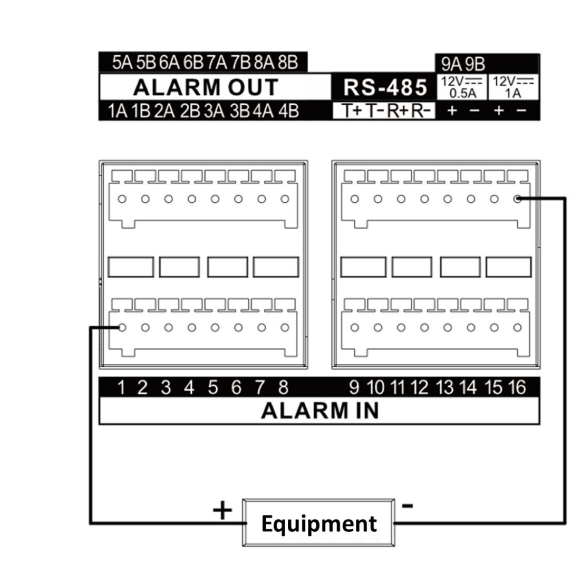

Hier nochmal wie ich es verdrahtet habe
https://ibb.co/7tK9QxHM

So, hier eine Rückmeldung. Es funktioniert mit folgender Anschaltung:
Alarm Input 1 wird gebrückt auf Alarmausgang 2, 2B geht an die Minus klemme der 12V Versorgung oben rechts. Hier noch das Bild aus der Anleitung
