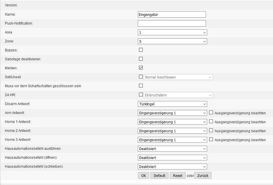

Ich habe heute angefangen meine 1. Lupusec aufzubauen. Zum Testen habe ich erst einmal 2 Öffnungsmelder an je ein Fenster gebaut und einen Öffnungsmelder an die Eingangstür. Weiterhin ein Indoorkeypad. Eingebunden habe ich soweit alles und es funktioniert. Nun möchte ich gern für den Türkontakt eine Verzögerung einstellen von 30 Sekunden oder 1 Minute. Wie finde ich das? Unter Sensor editieren sind zwar derartige Einträge vorhanden, aber eine Zeit lässt sich da nicht änder bitte wie geht das?

21-10-2017, 19:37
RE: Eingangsverzögerung

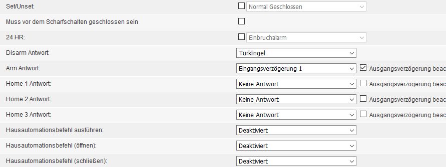

Danke für eure schnelle Antwort. Ich habe es gefunden. Ich habe den Türsensor jetzt so wie im Bild eingestellt. Ist das so richtig? Alle anderen Fensterkontakte stelle ich dann alles auf "keine Antwort", die sollen ja sofort reagieren. Ist das ok?

Dein Türkontakt meldet an die Zentrale dass die Tür geöffnet wurde, vorerst passiert aber noch nichts, da die Eingangsverzögerung 1 aktiv ist, dh. erst nach dem Zeitablauf der Eingangsverzögerung 1 wird Alarm ausgelöst.
Ebenso beim Scharfstellen der Anlage.
Erst nach dem Zeitablauf welcher in der Ausgangsverzögerung eingestellt wurde, wird die Anlage Scharf.
Wenn du die anderen Fensterkontakte auf "Keine Antwort" stellst", dann bekommst du aber nur die Info in der Zentrale dass die Fenster geöffnet wurde, ansonsten tut sich da nichts weiter!
Wenn du mit "die sollen sofort reagieren" meinst, dass sofort ein Alarm ausgelöst werden soll dann musst du "Einbruchalarm Instant" einstellen.
Keine Antwort = keine Alarmauslösung.
