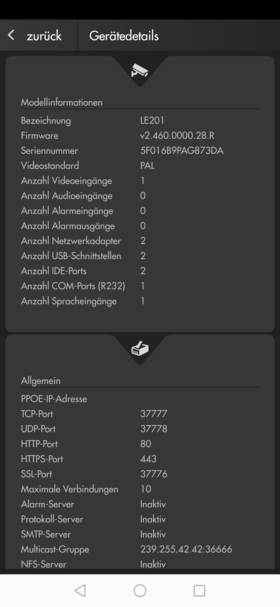

Mein Problem ist nun, dass ich auf das Webinterface der Kameras nicht mehr zugreifen kann, was ja vorher mit der LE201 problemlos über die IP Adresse möglich war. Mit der Eingabe der Kamera IP´s in meinen Browser (Google Chrome/Win10) öffnet sich das Webinterface nicht mehr, als wenn es die Kamera gar nicht gibt. In der FritzBox wird neuerdings auch nicht mehr die Kamera an sich angezeigt, sondern nur die Seriennummer. Die FritzBox sagt mir auch, dass Portweiterleitungen eingerichtet sind, allerdings wird in der Rubrik FREIGABE und PORTWEITERLEITUNG überhaupt keine Portweiterleitung angezeigt.

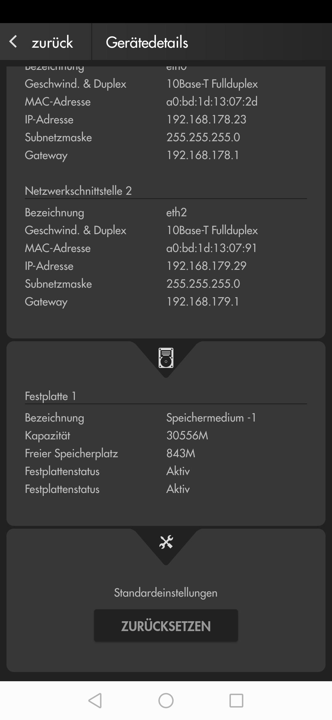

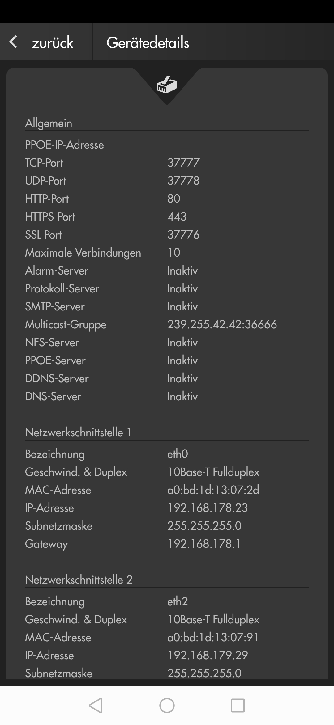

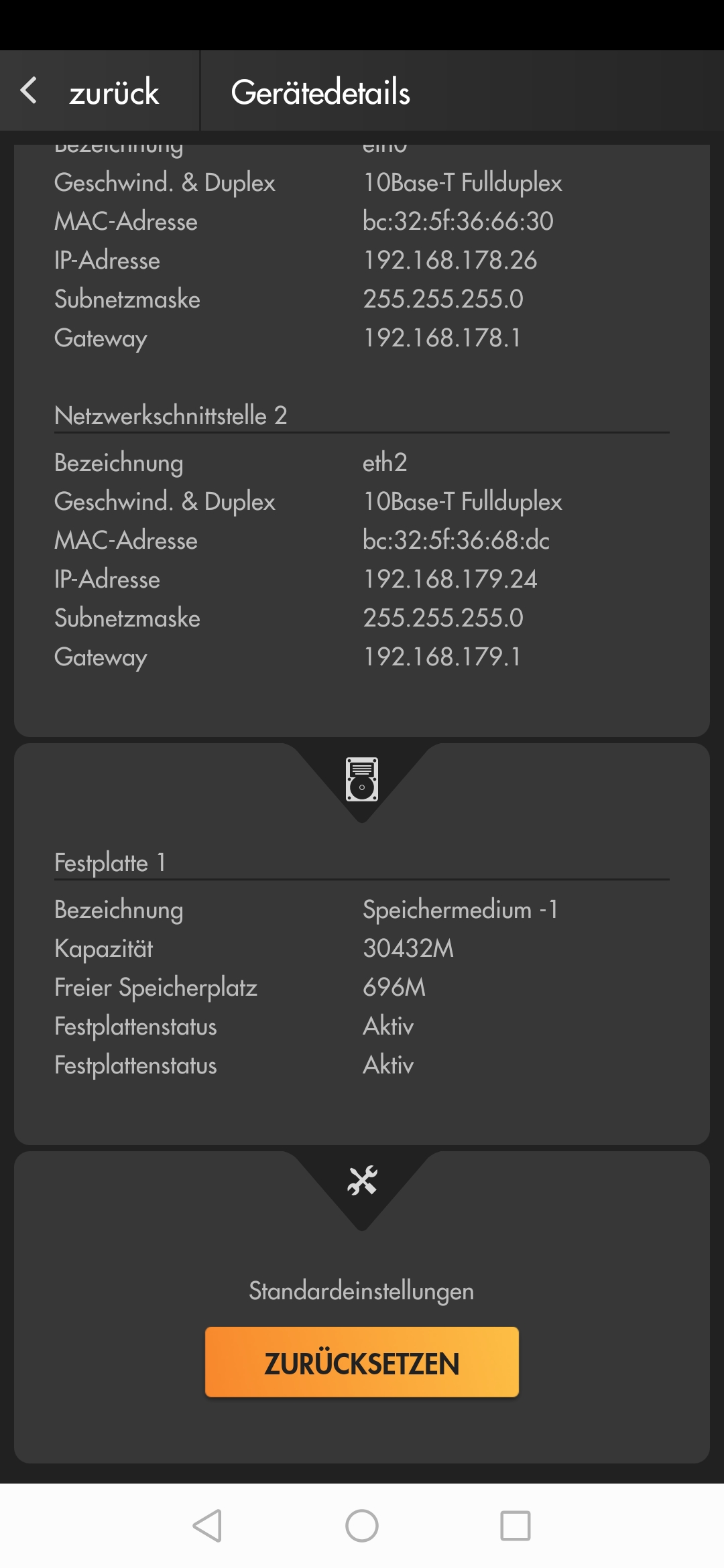

Ich würde mich sehr über eine Lösungsmöglichkeit freuen, oder eine Hilfestellung für Anfänger. Anbei ein paar Screenshots meiner Kameras aus der Lupus App

Nimm mal den IPfinder und analysiere dein Netzwerk, wenn du die Macadresse weisst, ohne raufkrabbeln zu müssen, tut es auch ein Standartnetzwerkscanner.
Wenn die Kamera per ping-befehl nicht mehr auf die bekannte Adresse reagiert, hat sich die IP-Adresse eben doch geändert.
