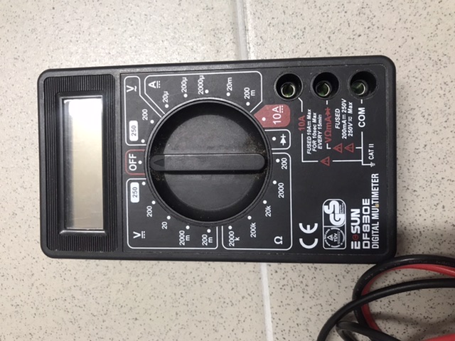

Leute, auch wenn ich mich jetzt zum Elektro- Horst bei Euch mache, kann mir kurz jmd. schreiben, wo ich schwarz und wo ich rot reinstecke am Messgerät und vorallem was ich dort einstellen muss um eine Messung vorzunehmen? Big Grin
Also wie ich an der Steckdose damit den Saft messe, weiß ich, aber am 12V Netzteil…Keine Ahnung!

DC für Gleichspannung, hilft vermutlich eher wenig weil die Spannung unter Last zusammen brechen wird.Je nach Messgerät unterschiedlich. Im Prinzip da wo du es auch für Wechselstrom reinsteckst.

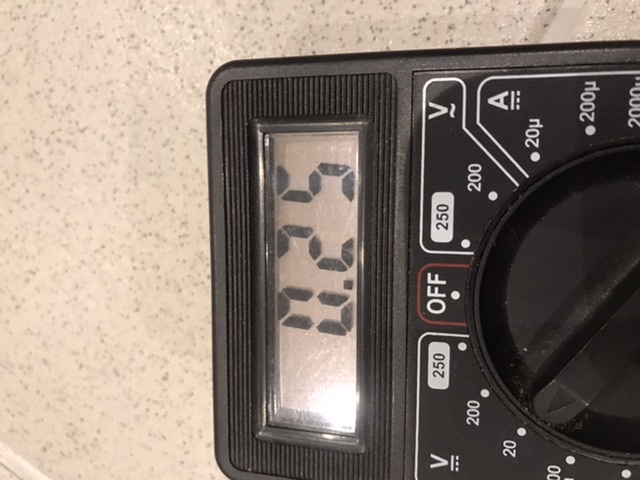

Hallo Zusammen, also ich habe jetzt mal gemessen und das Ergebnis würde mich darauf schliessen lassen, dass das Netzteil defekt ist…
Die Anzeige schwankt hoch in runter immer zwischen 0,12 bis 0,28 und kann sich nicht entscheiden.
Das Netzteil hat einen Output von 12V und 5A während der Input angeben ist mit 100-240V 1.5A …
Was sagt Ihr denn dazu?

ich hätte da schon lange ein anderes Netzteil mit 12 V getestet. Man kann sich es auch unnötig schwer machen.
wir gehen bei derartigen Defekten/Anwandlungen der Geräte vor:
1 Eingangsspannung prüfen.
2. Ausgangsspannung prüfen.
3. anderes Netzteil anschliessen.
Eventuell Gerät aufschrauben. Meistens nicht nötig,l da Netzteile einfach Verschleissteile sind.
Nimm halt mal das Netzteil von der Fritzbox oder deinem Speedport, diese Netzteile taugen zwar nicht zum Dauerbetrieb, reichen aber zur Fehleranalyse.
Besorg dir ein neues Netzteil und dann gehts weiter. Kostet doch wirklich nicht die Welt.
Spezifikationen beachten, das alte Netzteil behalten und den Gleichsspannungsstecker sichern. Da gehts zuweilen sehr chaotisch mit den Innensteckern zu. Wenns neue nicht passt, Kabel weitestmöglich abschneiden zum NT hin und das Kabel polaritätsgerecht anschliessen.
Hier hilft dir dann wieder dein Multimeter. Big Grin
