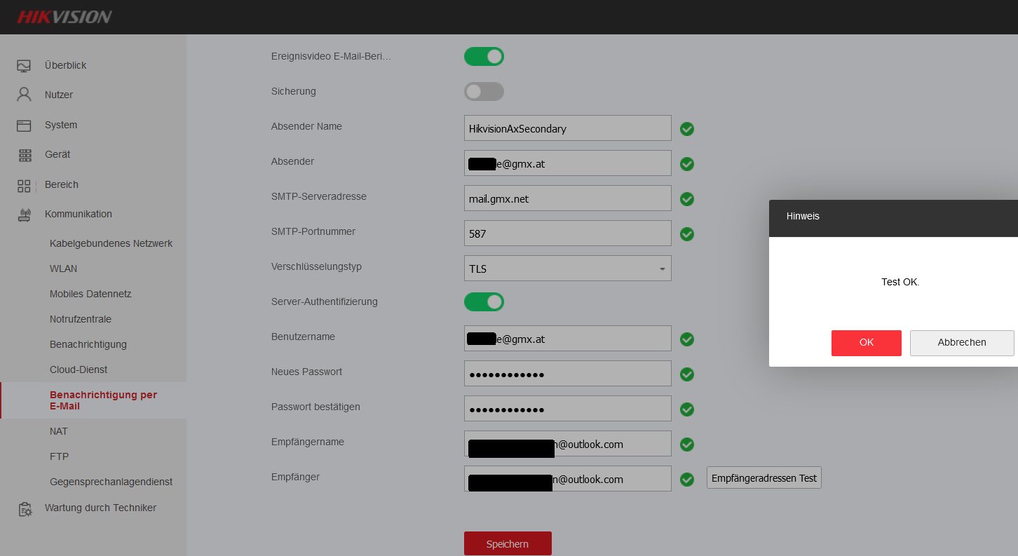

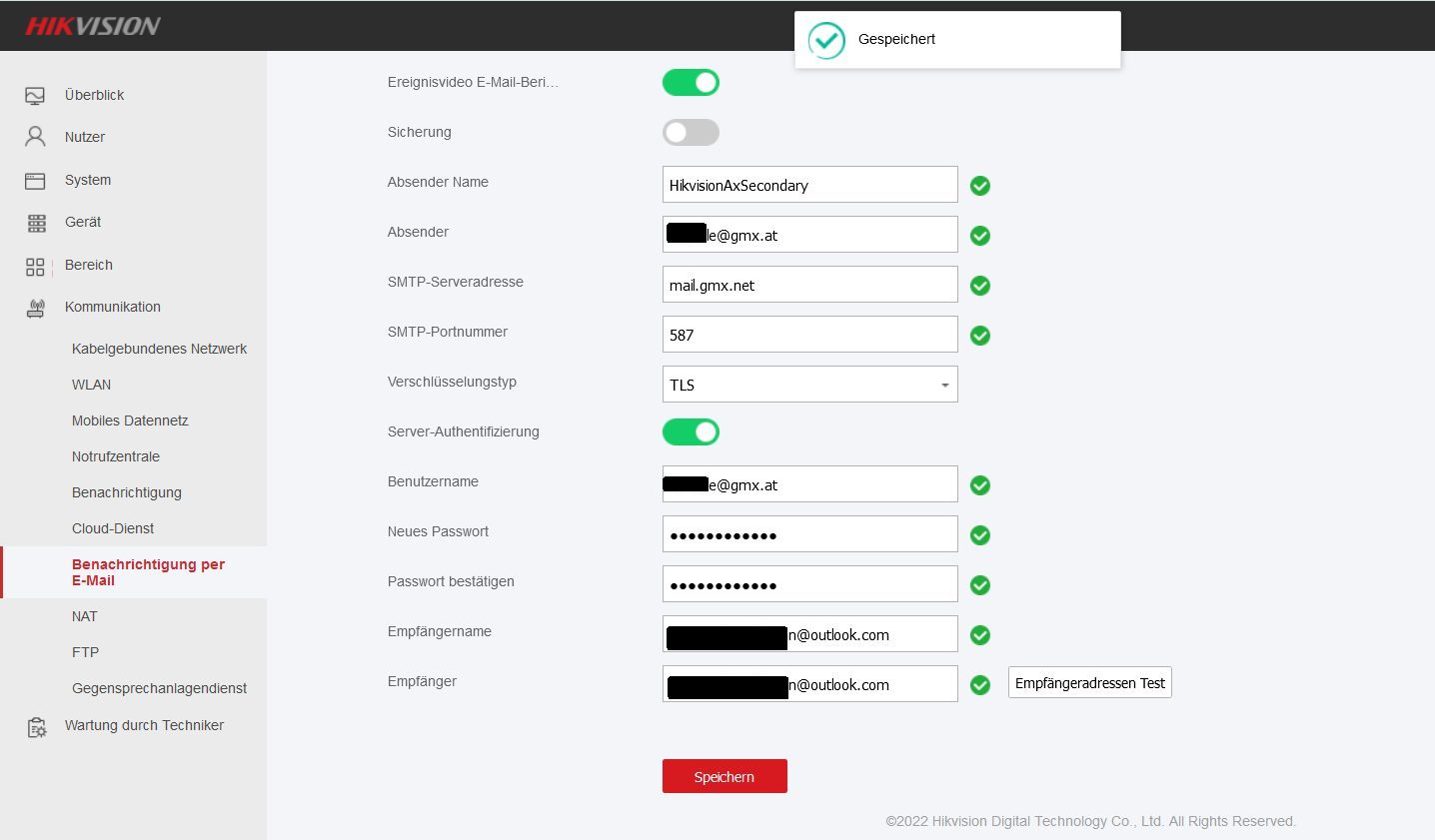

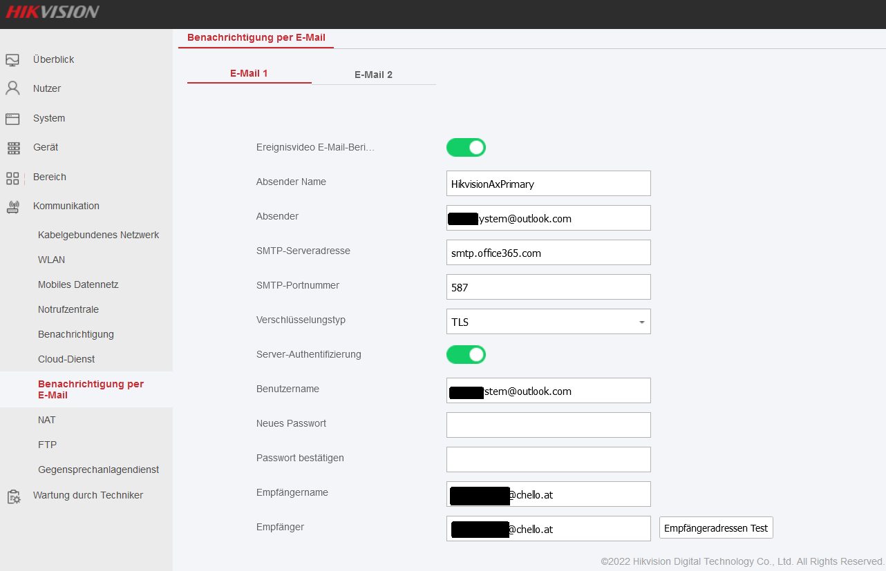

Bei mir funktioniert die email notification.
Ich kann empfehlen die Settings über das Webinterface einzugeben.
Die Handy-App hinkt oft der geänderten Firmware Funktionalität hinterher -
jedenfalls war das vor App V1.12.00 der Fall.
Meine settings, siehe Anhang.

Danke an centeljon.
Im Prinzip hatte ich es so eingegeben, ich habe dann nochmals die Ports angepasst und siehe da... Es läuft.
