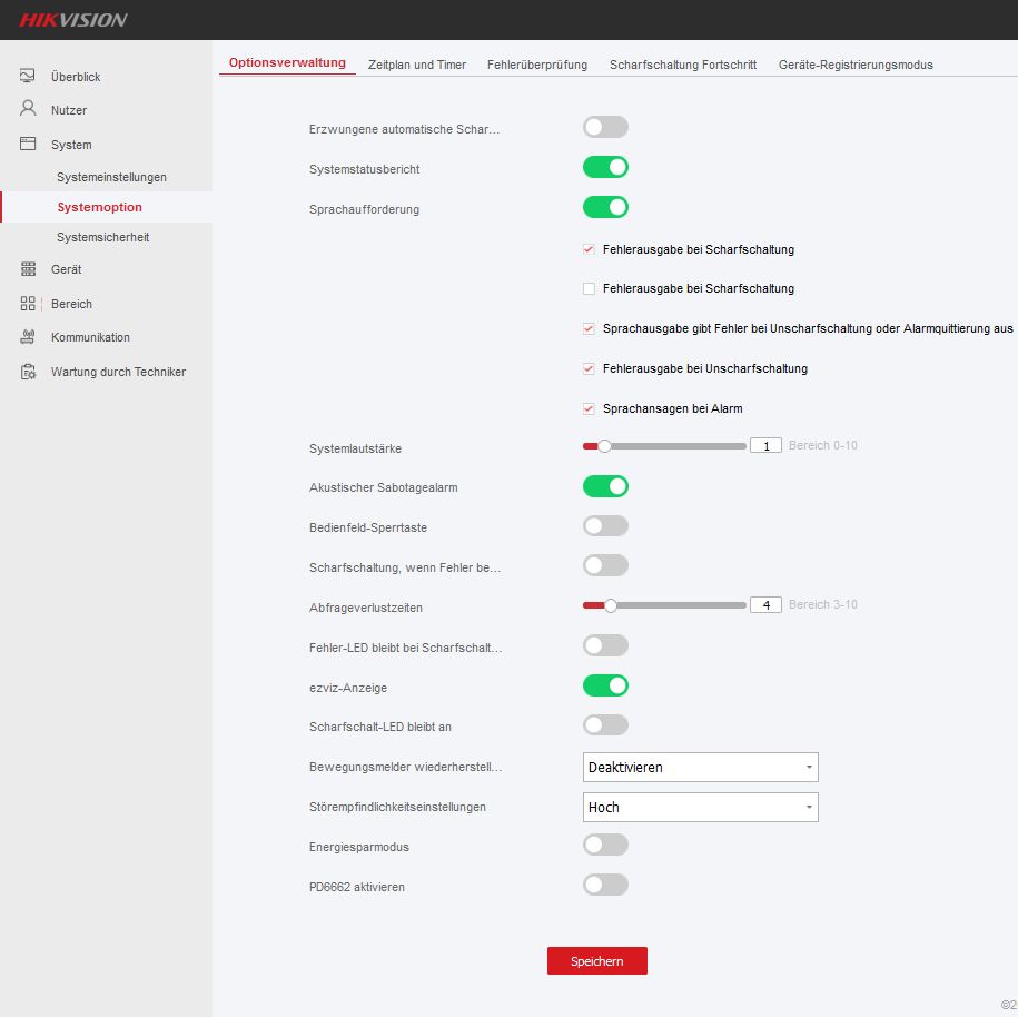

unter System Konfiguration habe ich nur die Teiteinstellungen.
Unter Systemoptionen das folgende:
<siehe Attachment>
Sorry, aber ich sehe wohl den Wald vor lauter Bäumen nicht....

nachdem hier keiner die Lösung wusste, habe ich selbst ausprobiert.
Für alle, die das selbe Problem haben, hier die Lösung, es ist eigentlich ganz einfach:
Im Web-Frontend unter System --> Systemoptionen den Systemstatusbericht deaktivieren.
