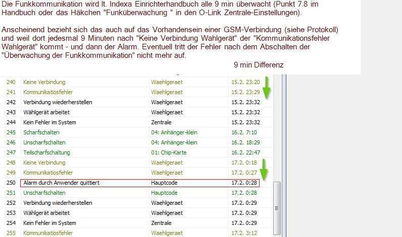

mir ist da noch etwas aufgefallen.
Die Funkkommunikation wird lt. Indexa Einrichterhandbuch alle 9 min überwacht (Punkt 7.8 im Handbuch oder das Häkchen "Funküberwachung " in den O-Link Zentrale-Einstellungen).
Anscheinend bezieht sich das auch auf das Vorhandensein einer GSM-Verbindung (siehe Protokoll) und nicht nur auf die Funkverbindung zwischen den Meldern. Im Zusammenhang mit dem GSM-Fehlalarm kam jedesmal 9 Minuten nach der Meldung "Keine Verbindung Wahlgerät" die Meldung "Kommunikationsfehler Wahlgerät" - und dann der Alarm.
Eventuell tritt der Fehler nach dem Abschalten der "Überwachung der Funkkommunikation" nicht mehr auf. Zumindest bei häufigen Störung der "nicht GSM" Funkkommunikation wird das seitens des Einrichterhandbuchs sogar empfohlen.
Ich versuche das mal.

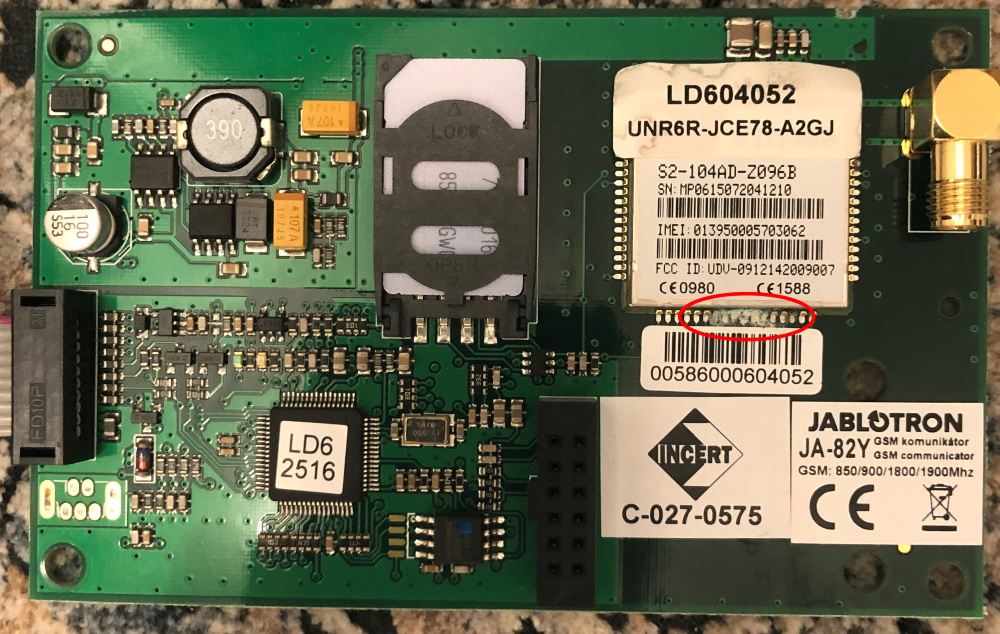

19-08-2022, 21:11
Beitrag: #69
RE: "Fehler Wählgerät" aktiviert Sirenen
Der letzte Eintrag 2020!?
Da geht noch was!
Die Anlage sendet keine SMS im Alarmfall
- die Anlage ist von 2017
- am Bedienteil öffters die Meldung FEHLER WÄHLGERÄT
- oder auch ...XCOM...SCHNITTSTELLE..., keine 100%-ige Überprüfung, nur Hörensagen.
- beide Fehler bei unscharfer Anlage am Bedienteil öffters gesehen und von alleine wieder verschwunden
- im Urlaub und scharfer Anlage kam es an zwei aufeinanderfolgenden Tagen zur Auslösung
- es wurde keine SMS verschickt (wie gewohnt!)
- Sendepegel 2/4
- beim Proveider (Tchibo) angerufen ob Karte gesperrt? Alles i.O
- Errichtermodus, Deckel AB, Strom AUS, Batterie AB, Sab.-Kontakt, JA82Y ausgebaut, SIM-Karte RAUS, sauber gemacht, SIM-Karte REIN,
- starke Oxidationsspuren am Chip zu sehen, kein Wasserschaden, sieht aus wie bei einer "ausgelaufenen" Batterie!?
Außerdem fiel mir die aufgedruckte FW-Nummer auf. Hier wurde immer von LD62515 (516) gesprochen. In meinem Fall steht eine 6-stellige FW. LD604052!?
Werde wohl eine neue GSM-Karte kaufen müssen.
Bert
19-08-2022, 22:34
Beitrag: #70
(19-08-2022 21:11)Bero schrieb:  - starke Oxidationsspuren am Chip zu sehen, kein Wasserschaden, sieht aus wie bei einer "ausgelaufenen" Batterie!?
sieht nach einer schlecht verarbeiteten Platine aus, Lötmittelrückstände können das nach Jahren so aussehen lassen.
