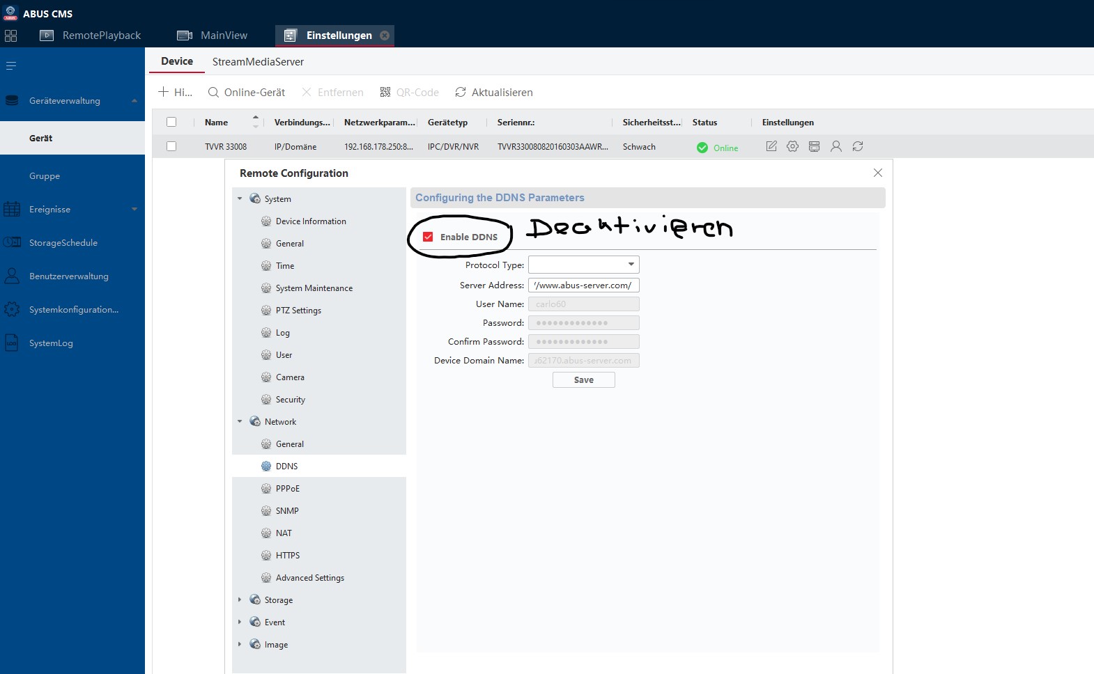

- DDNS in ABUS CAM deaktivieren.

irgendwie will es nicht so klappen, was meinst du mit Cam die CMS Software von Abus wo ich vom PC Einrichten kann?
was habe ich gemacht:

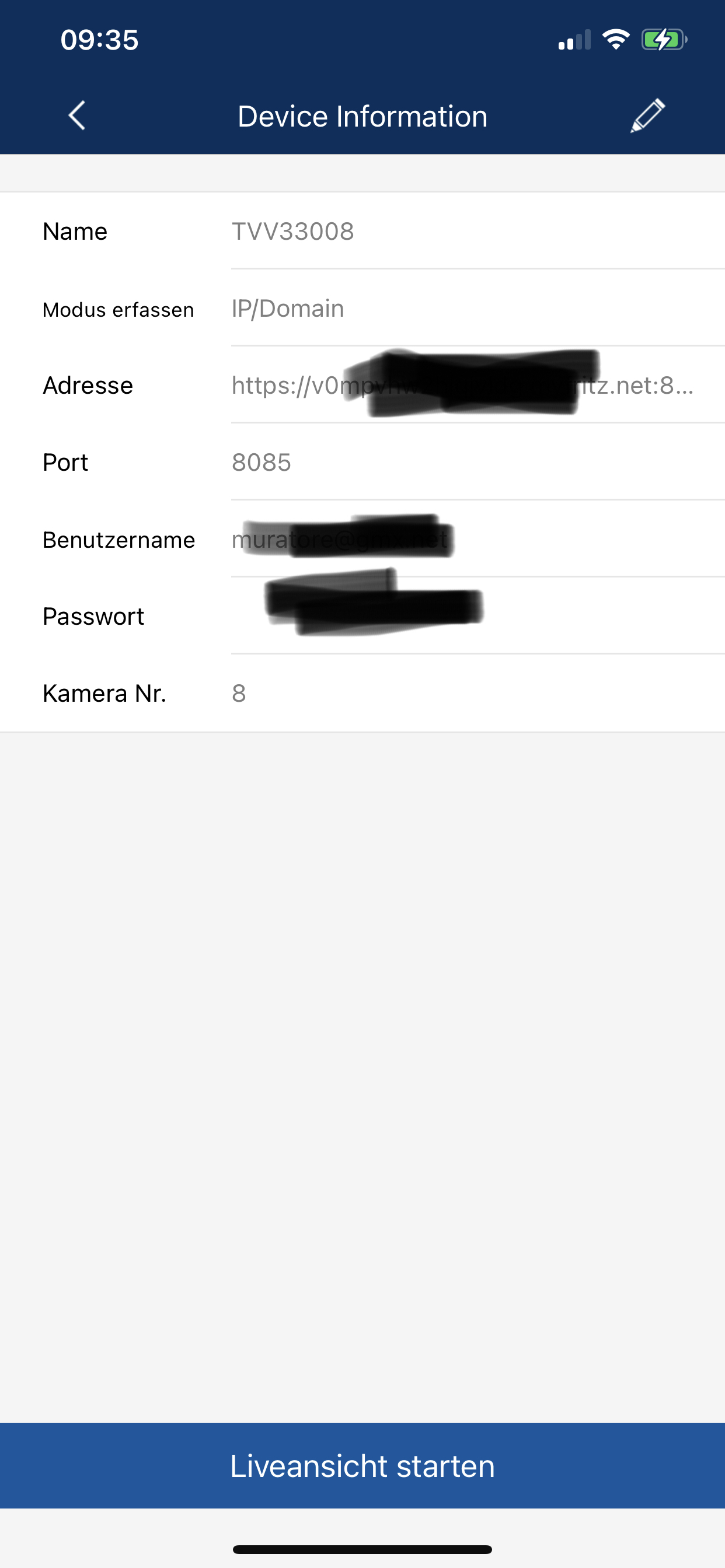

- In App die MYFritz Adresse mit Doppelpunkt 10000 eintragen (z.B. ich.myfritz.net:10000)

Warum hast Du in der APP als Adresse noch mal den Port dahinter aufgeführt. Dieser wird doch eine Zeile darunter eingetragen?
Gehst Du mit https auf die Cam. Sicher, also kein http?

Ok ich dachte das ich alles so mache wie von dir vorgeschlagen ich lösche den Port in der App

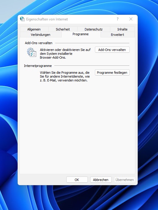

nach meinem Urlaub habe ich solange gesucht und rumgebastelt bis ich den Abus DVVR 33008 Oberfläche auf meinen Windows 11 64 bit mit dem IE 11 hinbekommen habe,
nachdem ich über die I-Net Optionen das IE 11 Add- ons aktiviert habe habe ich zugriff über Windows 11 auf meinen Rekorder TVVR 33008.
Es ist eine Notlösung wo man immer über die I-Net Optionen draufkommt aber das ist mir egal somit kann ich nun die Anlage wieder so verwenden ob ich unter Windows 7 oder Windows 8 Arbeiten würde Big GrinAngel
I-Net Optionen
hier beim Pfeil anklicken
und siehe da da iser der IE 11 Tongue
Einfacj bei Einstellungen auf Info gehe und man sieht das der IE da ist Big Grin
danach die IP mit Port des Rekordes eingeben und fertisch ist es Tongue
