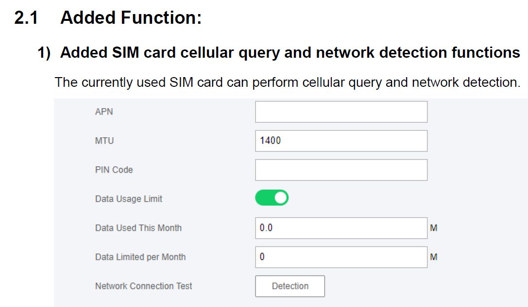

Seit heute ist die Ax-Pro Firmware 1.2.7 verfügbar. Es sieht so aus, als gäbe es auch Änderungen die den Mobilfunk betreffen.
Angehängte Datei(en)
.pdf  AX PRO V1.2.7 Release Note.pdf (Größe: 1,07 MB / Downloads: 399)

Der Hinweis auf die neue Firmware ist ok, hier sind die Mobilfunkinformationen nun zentral zusammengefasst, das war sonst auf mehrere Seiten verteilt.

(16-06-2022 13:09)centeljon schrieb:  Seit heute ist die Ax-Pro Firmware 1.2.7 verfügbar. Es sieht so aus, als gäbe es auch Änderungen die den Mobilfunk betreffen.
Um das hier nochmal rund zu machen: Ja, seit dem Firmwareupdate funktioniert es wie es soll. Danke für die Hilfe.
