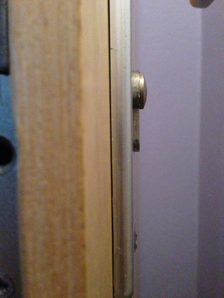

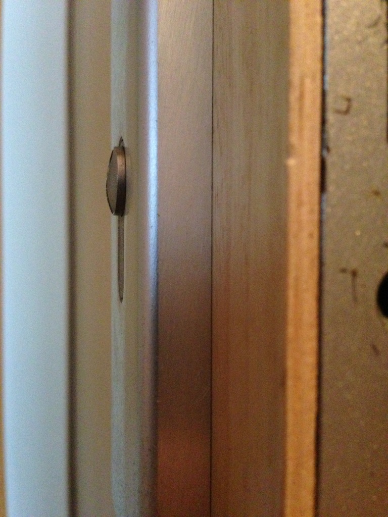

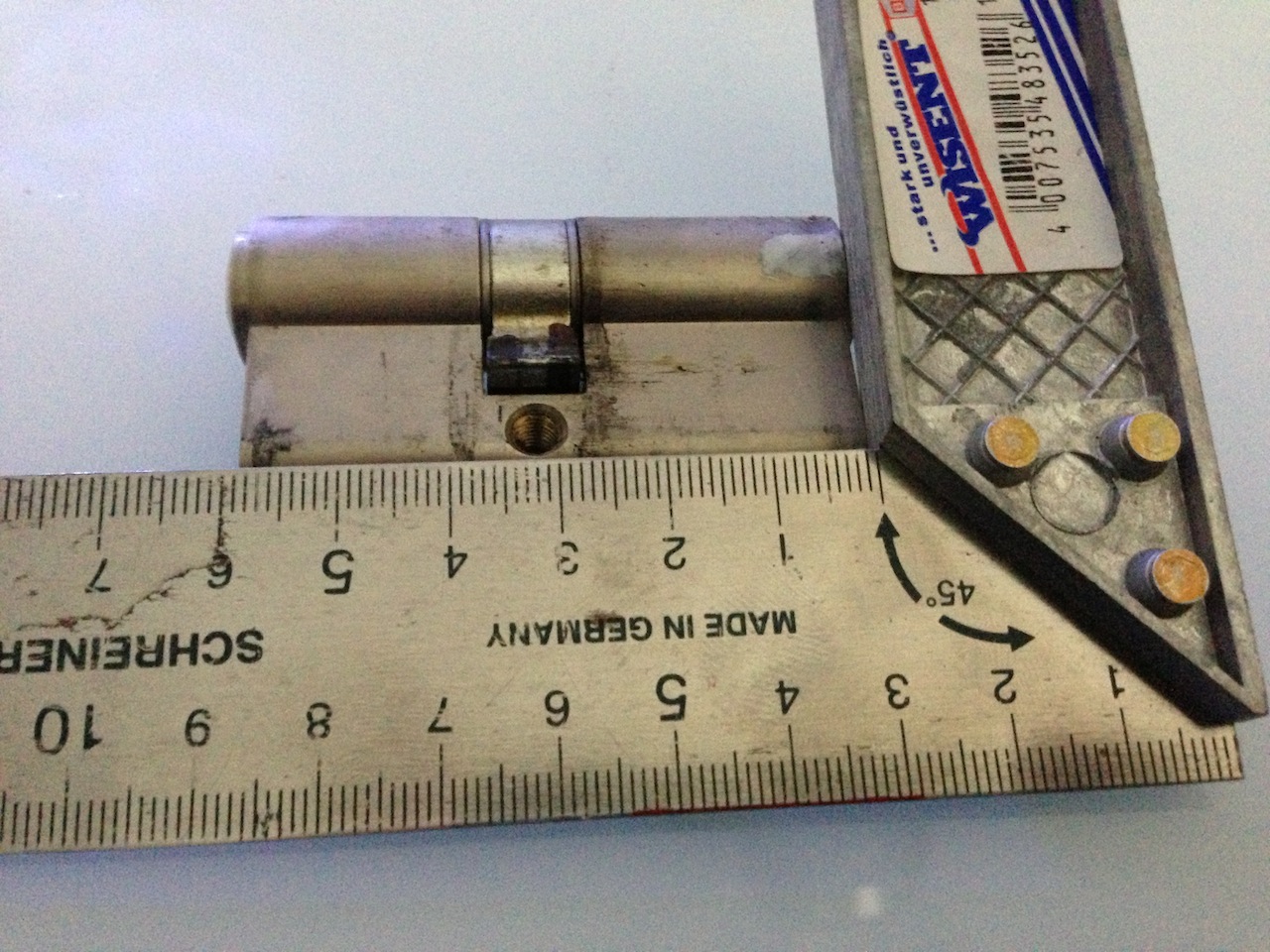

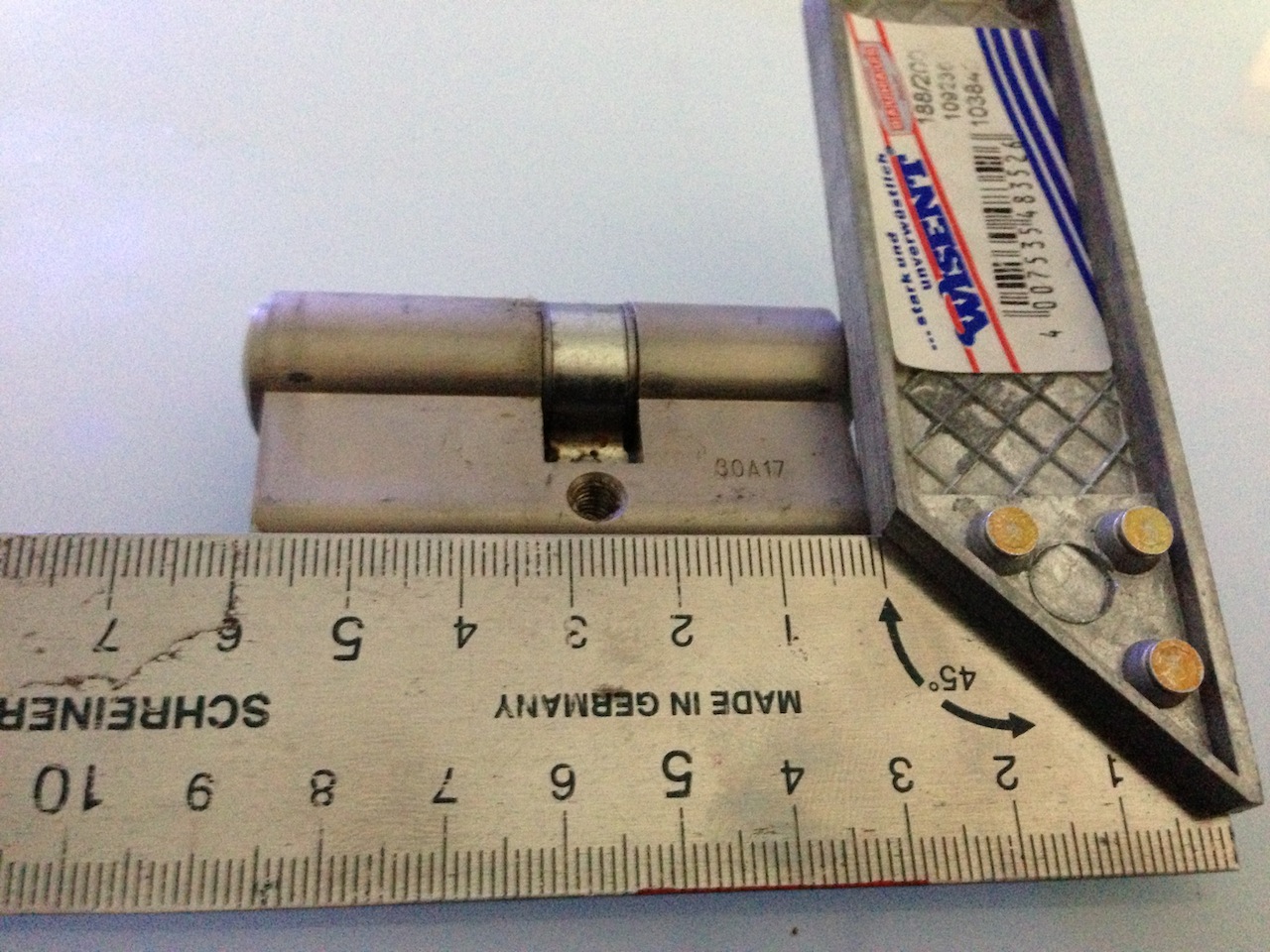

ich habe keine Frage zu unserer ABUS 2Way aber zu unserer Eingangstüre. Der Zylinder unserer Wohnungstüre muss ausgewechselt werden. Ich würde auch hier gerne auf ein ABUS Schloss zurückgreifen.

wie lautet denn deine Frage. Auf den ersten Blick würde ich sagen das Schloss passt ist allerdings falsch rum montiert, da es auf der einen Seite zu weit raus schaut und auf der anderen Seite zu tief montiert ist. Dreh das Teil mal um und schau ob es auf beiden Seiten bündig ist und somit keine Angriffsfläche für Zangen bietet. Wenn´s dann passt bau das Teil aus geh zum Händler deines Vertrauens und bestell ein Schloss in der selben Größe.

nunja nach außen steht das Schloss nicht über. Nach innen schon. Meiner Meinung nach nicht tragisch. Ich kann mich nicht auf die passende Größe einstellen. Welche Größe würdest Du nehmen?

Wenn es dich nicht stört nimm die selbe Größe wie der alte Schließzylinder oder halt xx mm auf der Innenseite weniger.

Das was Du dort hast, ist ein Zylinder für Falztüren - in Deinem Fall in der "Grundlänge" 28/34.
Bei ABUS bekommst Du den als klassische Ausführung oder als Wendeschlüsselsystem. Natürlich gibt es beide Varianten auch noch mit Sicherungskarte, Anbohrschutz, Gefahrenkupplung, als Knaufzylinder usw. usw. - am besten Du gehst mit dem "alten" Zylinder zum Schlüsseldienstmann Deines Vertrauens und nimmst Dir dort den passenden mit.
(10-09-2013 10:21)didi2662 schrieb:  ... oder halt xx mm auf der Innenseite weniger.
Das gibt es nicht - bei Zylindern für Falztüren ist auf Grund der verkürzten Aussenseite (28 statt 30 mm) die Innenseite immer 34 mm (bei einigen Herstellern auch 35 mm) lang. Sicherheitstechnisch ist aber ein Zylinderüberstand auf der Innenseite absolut kein Problem.
