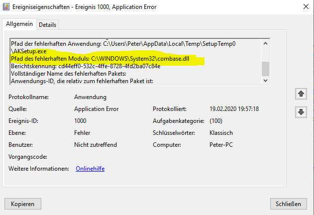

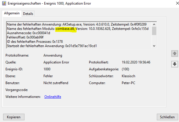

19-02-2020, 21:09
RE: compasX Software kann nicht mehr installiert werden
habe es auf einem anderen PC nochmal nachvollzogen.
Hier waren die WIN10 (Ver. 1703) Updates ausgeschaltet. Ich konnte die Compas V29.0 ohne Probleme installieren. Danach wieder deinstalliert, Neustart.
Als nächstes WIN 10 Update gefahren auf neueste Version 1903.
Nach dem Update keine Installation der Compas Software mehr möglich. Weder V29.0 noch ein Vorgänger V28.4 (welcher sonst immer lief).
Die fehlerhafte dll von Microsoft ist in dem angefügten Bildern zu sehen. Somit ganz klar Billshit schuld Angry
