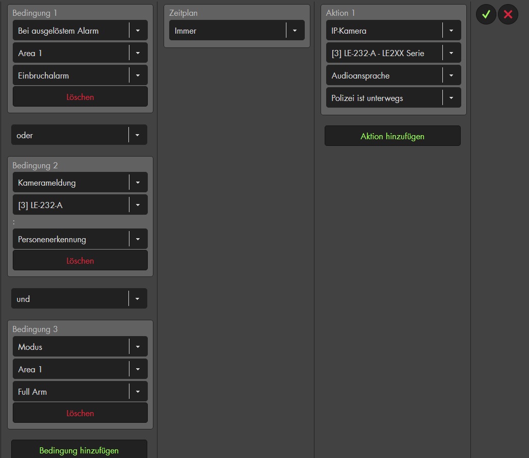

Warum sollte das nicht gehen. Der ganze Kram ist doch bei den Automatisierungen in der XT auswählbar, wenn man die Cam als LE232 einbindet. Sowohl eingehend als Trigger (Bedingung) als auch ausgehend als Aktion ist ziemlich alles drin. Ich komme anhand der Frage noch nicht 100% mit, was er machen will, aber ich denke, das geht schon.
Wie das Ding jetzt die und/oder verknüppert, weiß ich nicht, habs nur zum Test zusammengeklickt. Notfalls mehrere Regeln.

Ich möchte das die Kamera erst auf Ereignisse regiert, wenn ich die ALarmanlage scharfschalte.
Zur Zeit ist in der Alarmanlage di eKamera so eingebunden:
Regeln
Name : Ein ** Bedingung: Area 1 - Full Alarm ** Zeitplan: Immer ** Aktion: IP Camera 5 -Aktive Smarte Erkennung
Name : Aus ** Bedingung: Area 1- Disalarm ** Zeitplan: Immer ** Aktion: IP Camera 5 -Aktive Smarte Erkennung
Zur Zeit nimmt die Kamera immer auf, wenn einer davor rumrennt.
Mein Vater ist Renter und ist 90 % zu Hause.
Intelegente Bewegung bei der Kamera ist auf Mensch gestellt
Wenn ich Bewegungserkennung in der Kamera deaktiviere , wird sie dann von der Zentrale dann wieder aktiviert bei Alarm?
Kämpfe mit der Kamera noch rum, da sie bei Schnee trotzdem aufnimmt.
Ereignis - Erkennung - Empfindlichkeit = 40 Grenzwert 70
Wenn ich die Bewegungserkennung ausschalte, bleibt dann intelegente Bewegung aktiv?

Du kannst diese ganzen Optionen easy per XT an/aus schalten, je nachdem, ob die XT in Arm oder Disarm ist. Das ist recht easy für Nicht-Techies mittlerweile. Alles was du händisch abschaltest, würde sich bei Status-Wechsel wieder umstellen, wenn du es programmiert hast (z.B. Bewegungserkennung einschalten bei Wechsel auf ARM). Die Kommandos, die du beim An/Abschalten per App oder Browser ausführst, genau das gleiche setzt die XT am Ende zur Cam ab.
Und schlussendlich kann man das ja auch recht easy testen. Bissel davor rumlaufen und schon sieht man ja schnell Resultate.
Die smarte Erkennung ist mE losgelöst, hat in der Cam ja auch einen eigenen Aktivierungspunkt (IVS). Ich würde die "normale" Bewegungserkennung mit einem gewissen Schwellwert dennoch eingeschaltet lassen, falls doch mal einer mit einer Riesenpappe vor dem Körper durchs Grundstück läuft. Wink
@Gemini: Ich finde es ehrlich gesagt andersrum viel einfacher, als mit den PIR. Die musst du ja auch gut planen, ausrichten usw. Und dann das Kamera-Szenario einrichten. Die LE232 (ich hoffe, es kommt da bald eine Dome-Version idealerweise mit Zoom & PTZ, dann können sie die Hikvision ersetzen) ist derart genial in der Zusammenarbeit mit der XT und eben dem Licht und Alarm, da sehe ich ein Gespann aus PIR & Einfachkamera massiv im Nachteil. Insb. auch weil die LE232 per Kabel auch durch Funkmanipulation nicht beeinflussbar ist. Außerdem kostet die "nur" soviel kostet, wie der Optex & Drahtlos-Sensor zusammen. In Summe ist das ganze also noch günstiger, man braucht ja schon ein paar von den Dingern.
