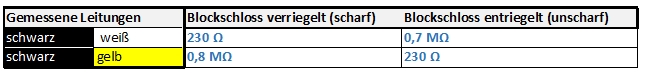

leider bekomme ich es noch nicht hin. Einen Durchgang kann ich in keiner Kombination bekommen. Die Grund-Belegung wie folgt:
blau = 0V
rot = 12V
braun = 12V
Wenn ich nun zwischen den Leitungen schwarz, weiß und messe, erhalte ich die Werte gem. Anhang.

Im Datenblatt des Blockschlosses steht was Du suchst:
"Rx2 und Rx5 : Scharf-/ Unscharf-Überwachung
Diese Widerstände mit je 12,1 kOhm dienen zur Überwachung der Scharf-/ Unscharf-Leitungen. In Verbindung mit Novar-VdS-Alarmzentralen wird diese Widerstandskombination benötigt. Zur Anpassung an Fremdzentralen können die Widerstandswerte verändert werden."
Die Idee dahinter war, dass die Alarmzentrale diese Widerstände misst und es nicht trivial war, den Zustand zu manipulieren.
Wenn Du nun eine andere Auswertung verwenden willst, die mit 12,1kOhm nichts anfangen kann, musst Du da andere Widerstände (oder auch 0 Ohm == Drahtbrücke) einlöten.

Die Widerstände zu tauschen bringt aber in diesem Fall nichts, da die Schaltkontakte zwischen schwarz gelb und schwarz weiß liegen. Die Widerstände selbst sind nur dafür da die Leitungen zu überwachen, wenn der jeweilige Kontakt nicht ausgelöst ist. Beim Blockschloß muss bei EffEff immer eine auf 12k liegen und eine auf 0V gezogen sein, beim Sicherheitsbedienfeld mit 2 Tastern müssen beide auf 12k liegen in Ruhe. Ist das nicht erfüllt, wird Saboatge ausgelöst.
Im Normalfall schließt man alle 0V Verbindungen im Blockschloß auf dem selben 0V der Versorgungsspannung an. Es findet sich dazu auch der Hinweis in der Anleitung, das schwarz mit auf dem gleichen 0V liegen soll.
Probier es doch einfach aus, was dein Eingang macht, wenn du ihn nur mit schwarz weiß verbindest.
Wenns nicht geht, dann muss du ein Relais zwischenschalten, allerdings musst du da erstmal eins finden, was maximal 5mA für die Spule benötigt, da die Kontakte im Blockschloss nicht mehr dürfen.
