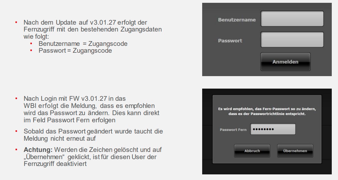

Mit dem Anfang kann ich helfen:
Das ist doch eine PDF Anleitung dabei:
Nach dem Update auf v3.01.27 erfolgt der Fernzugriff mit den bestehenden Zugangsdaten wie folgt:
▪ Benutzername = Zugangscode
▪ Passwort = Zugangscode
Damit bin ich nach dem Update reingekommen und konnte ein Fernpassword vergeben, wie in der Anleitung beschrieben.
Die Anleitung sagt:
Nach Vergabe des neuen Fern-Passworts ist ein Login nur noch über Zugangscode und Fern-Passwort möglich
Jetzt habe ich aber das Problem, dass ich danach nicht mehr reinkomme. Der Sabotagealarm ist beim testen auch ziemlich nervig!
Ich habe ein 20stelliges FernPW vergeben (mit Gross/Kleinschreibung und Ziffern). Kann sein, dass das zu lang ist, obwohl er bei der Vergabe nicht gemeckert hat.
Das habe ich bisher versucht:
Benutzername = Zugangscode; Password = Fern Password
Benutzername = Benutzername; Password = Zugangscode
Benutzername = Benutzername; Password = Ferm Password
Benutzername = Zugangscode; Password = Zugangscode
Benutzername = Fern Password; Password = Fern Password

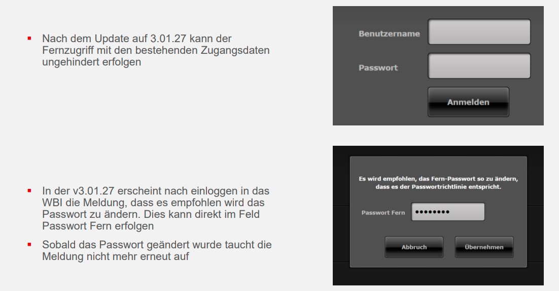

Na toll. Es liegen ja 2 PDFs dem Update bei und die Widersprechen sich :-)
20221221_Secvest_Fern_Passwort_3.01.27.pdf
Hier heisst es:
"Nach Vergabe des neuen Fern-Passworts ist ein Login nur noch über Zugangscode und Fern-Passwort möglich"
Secvest_Software_Release_Notes_V3_01_27.pdf
Hier heisst es:
"Nach Vergabe des neuen Fern-Passworts ist Login nur noch über Nutzername und Remote Passwort möglich"
Habe bisher nur den Errichter geändert. Hier funktionieren dann gleich beide Varianten nicht.
Neue Erkenntnisse:
Die Variante "Benutzername = Zugangscode; Password = Fern Password" ist wohl die richtige.
Das FernPassword muss mindestens 8 Stellen und eine Ziffer enthalten. Ich habe das FernPW für einen Benutzer über die Zentrale eingegeben mit 8 Stellen und das funktioniert dann.
Grundsätzlich begrüße ich diese Verbesserung, sollte das PW aber in der Länge auf <20 Stellen begrenzt sein, wäre das wieder blöd.
Auch finde ich es dämlich, dass man den Zugangscode als Benutzernamen verwenden muss, der dann wiederum im Klartext angezeigt wird bei der Eingabe. Warum man da nicht den Benutzernamen verwendet erschließt sich mir leider nicht.

(30-12-2022 14:54)DrFrank schrieb:  Mit dem Anfang kann ich helfen:
Genau diese zwei Punkte haben zum Zeitpunkt meines "Versuchs" gefehlt (siehe Anhänge). Dodgy
