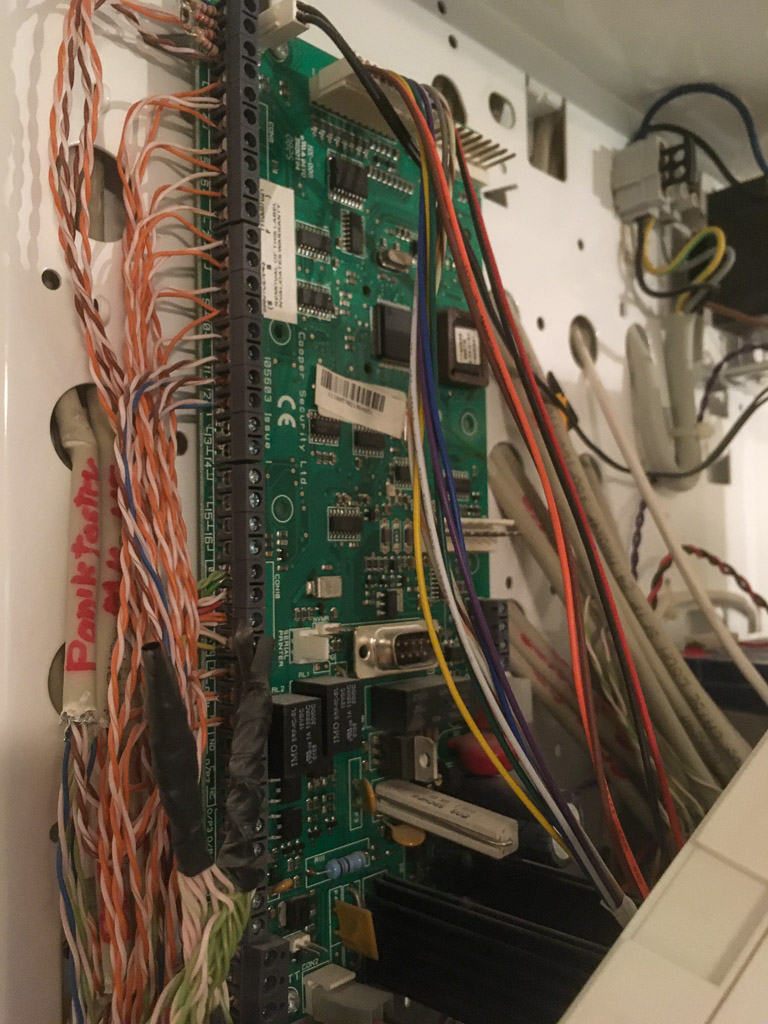

Schönen Nachmittag,

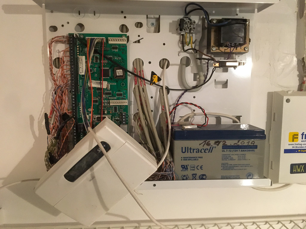

Ich bin kürzlich zu meiner Frau in ihr Haus gezogen, in dem eine Alarmanlage verbaut ist. Leider gibt es dazu aber keine Dokumentation mehr, und die Firma die vor 15 Jahren die Installation gemacht hat gibt es auch nicht mehr.
Kann hier vielleicht jemand bei der Identifikation des Herstellers und Modells er Alarmanlage helfen?

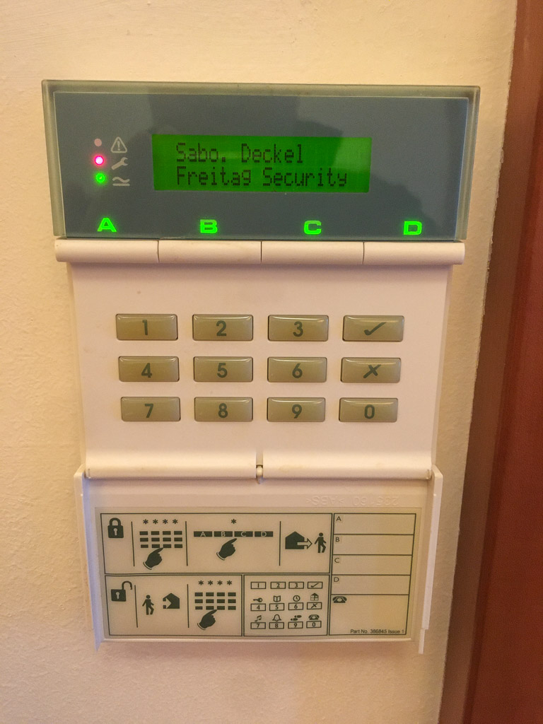

Leider habe ich unvorsichtigerweise den abgebildeten Kasten geöffnet, jetzt meldet die Anlage einen Sabotageversuch und braucht ein Reset, mir ist aber nicht klar wie das geht. Kann vielleicht auch hier jemand helfen?

Hm, wie wärs denn, wenn du mal bei der Firma anrufst, deren Aufkleber dick auf der Anlage klebt? Die machen jetzt im Internet nicht den Eindruck, dass es sie nicht mehr gibt und irgendjemand scheint ja auch den Akku regelmäßig zu tauschen.

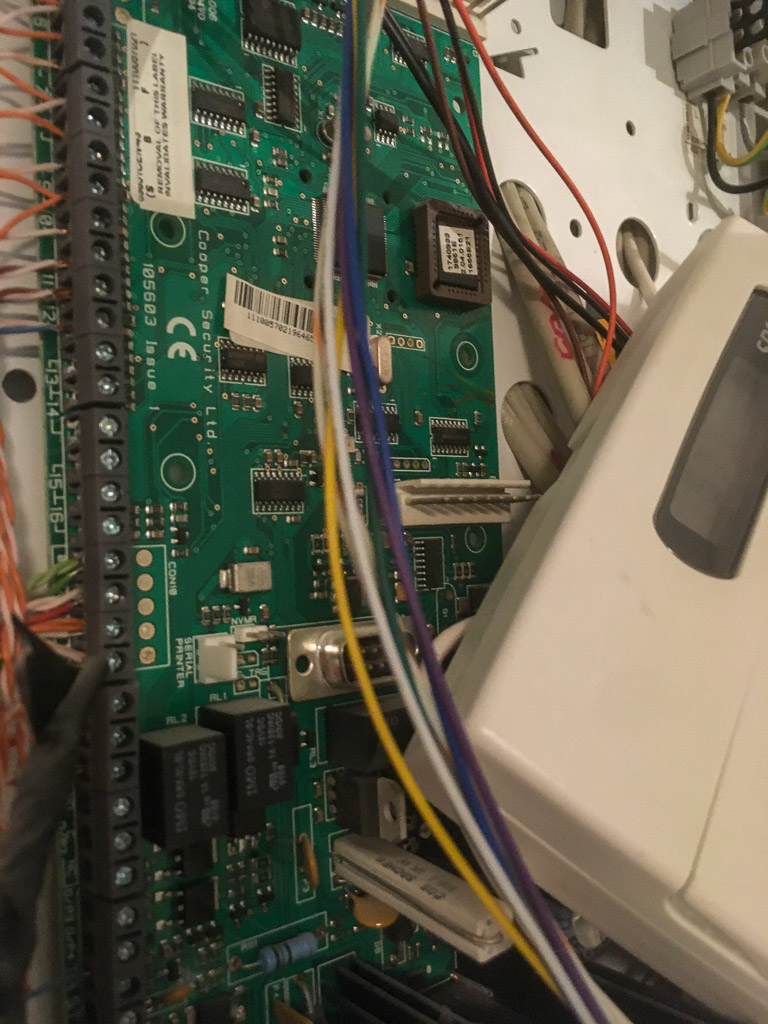

ist doch ne Terxon L, wenn ich mich nicht irre.
Da könnte ich helfen, wenn es im Norden ist.
Die Terxon L macht doch fast keiner mehr. "Die Dinosaurier werden immer trauriger" Big Grin
Das wichtigste ist da das herunterziehen des Programmes, damit man klar sieht, was alles dran ist.

Danke @megagramm für den Tipp zur Terxon L. Leider sind wir in einer anderen Gegend, in Österreich, im Süden von Wien. Wenn ich mir das dafür verfügbare Handbuch im Internet ansehe scheint die Anlage ähnlich aber nicht exakt gleich:
https://www.manualslib.de/manual/460311/...xon-L.html
Unsere Anlage hat eine serielle Schnittstelle auf der Platine, das hat die Terxon L nicht. Auch das Bedienteil schaut etwas anders aus, mit Tasten A, B, C und D für die Zonen.
Inzwischen haben wir einen Errichtercode gefunden, allerdings quittiert das Bedienteil dessen Eingabe nur mit "Code ungültig". Muss man da etwas speziell vorwählen bevor man den Errichtercode eingibt?

ja die "0", Du hast dann eine Scantronic von Cooper Eaton. Die Anlagen sind nahezu baugleich.

(21-01-2023 16:56)megagramm schrieb:  ja die "0", Du hast dann eine Scantronic von Cooper Eaton. Die Anlagen sind nahezu baugleich.
Super, das mit der 0 hat funktioniert, damit geht es ins Programmiermenü.
Für Scantronic von Cooper Eaton finde ich leider kein Handbuch. Im Handbuch zur Terxon L ist das Menü etwas anders beschrieben. Wir haben auch keine Pfeiltasten, und wenn ich Menüpunkte über Zahlen anwähle kommen andere Einträge als im Terxon-L-Handbuch beschrieben.
Auch das Verlassen des Programmiermenüs scheint anders zu gehen, zumindest komme ich weder über X noch über 99 raus.
Hast du vielleicht noch einen Tipp wie man den Sabotagealarm zurücksetzt und aus dem Programmiermenü wieder rauskommt?
Moment, jetzt hat es doch geklappt.
Mit 99 und der Hakentaste bin ich aus dem Programmiermenü wieder rausgekommen, dann war auch der Sabotage-Alarm zurückgesetzt und wir können die Alarmanlage wieder aktivieren.

schau mal bei Scantronic 9851.
Die Soft für den Downloader kannst Du bei ABUS unter Terxon MX herunterladen.
Die Programmierbefehle sollten nahezu gleich sein.

(21-01-2023 17:39)megagramm schrieb:  schau mal bei Scantronic 9851.
Ja, das schaut gut aus, das scheint exakt unsere Platine zu sein.
