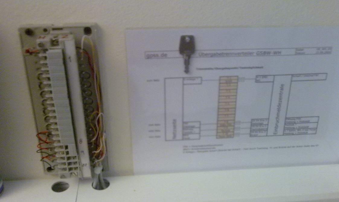

bei mir hieß das in alten Tagen Übergabetrennverteiler (lt. unscharfem steinaltem Bild) Da wurden die Relais der zentrale auf so einen postalischen Trennverteiler gelegt. So hat man eine definierte Trennstelle und jeder kann das abgreifen was er braucht. Oder auch mal was testen/abschalten. Gerade wenn mehrere Gewerke agieren kann das sehr hilfreich sein.
Viel Erfolg
10-07-2023, 17:40
RE: Garagentoröffnung verhindern, wenn scharf geschaltet
Jetzt verstehe ich, wofür das Teil da ist. Ich habe sowas mal bei einer Anlage entdeckt und konnte mir keinen Reim darauf machen. Das das irgend eine Schnittstelle ist, war schon klar, aber wofür, dass war mir nicht bewusst. Danke für die Aufklärung.
