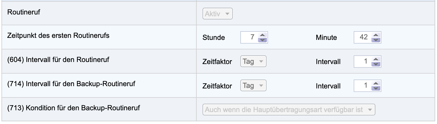

Ist dort ein Daitem Wählgerät verbaut oder hat der Errichter irgendwas Fremdes mittels 8-Kanal-Empfänger gebastelt?
Warum frage ich das?
(08-08-2023 21:53)Hauseigentümer schrieb:  Normalerweise wird die Meldung via DSL um ca. 13:00 Uhr (schwankt immer um 1-2 Minuten) gesendet. Die Meldung via LTE wird um 14:00 Uhr abgesetzt.
Das geht beim D22 Wählgerät nämlich nicht ... ging auch noch nie.
Es kann für Routinerufe nur eine Startzeit programmiert werden - das Wählgerät setzt dann beide Testrufe direkt nacheinander ab. Die einzige Möglichkeit etwas Distanz zwischen den Routinen herzustellen wäre, wenn er einen zweiten Wählzyklus programmiert (das macht aber in Deinem Fall absolut keinen Sinn). Ich füge Dir mal einen Screenshot anbei wie das bei Deinem Errichter in der Software aussieht. Wenn Dein Errichter Dir also irgendwas von "einer Stunde Versatz" erzählt hat, dann hat er Dich angeschwindelt.
(08-08-2023 21:53)Hauseigentümer schrieb:  In der Vergangenheit, war es mal so, dass beide Meldungen zur gleichen Zeit gesendet wurden, was aber irgendwelche Probleme gab (ich weiß nicht mehr welche). Die Firma war dann da, und hat die Meldungen zeitlich versetzt programmiert (genau 1 Stunde).
Eine Programmiermöglichkeit die zweite Routine immer eine Stunde nach der ersten Routine zu übertragen, gibt es definitiv nicht (s. Screenshot).
Das Problem dürfte hier die Auswertung durch die Leitstelle sein. Beide Meldungen werden nämlich in einer Session übertragen und es gibt NSL die das nicht vernünftig trennen / zuordnen können. Was man in diesem Fall tun kann erklärt Deinem Errichter aber gern der Daitem Support Wink
(08-08-2023 21:53)Hauseigentümer schrieb:  Nun ist es seit 2 Tagen plötzlich so, dass beide Meldungen um 13 Uhr kommen, sowohl LTE als auch DSL, jeweils um 1 Minute versetzt. Wir haben an der Anlage nichts verändert, außer der normalen scharf-/unscharfschaltung.
Das ist normal so ... alles andere wäre ein Grund den Errichter zu bitten, mal zu prüfen was los ist.

15-04-2024, 13:32
RE: Uhrzeit für Routinerufe
Hi, ich wollte mal eine Rückmeldung geben.
Die Firma hat die Routinerufe wieder neu programmiert.
Beide Rufe gingen nun um 14.38 raus (DSL und Mobilfunk), mit jeweils einer Minute Versatz.
Nach der vollautomatischen Zeitumstellung auf Sommerzeit kommt nun der erste Ruf (DSL) genau eine Stunde früher und der andere Ruf genau eine Stunde später an.
Geändert wurde Nix.
Ist dieses Verhalten schonmal einem anderen Errichter begegnet?
Wir haben nun ein großzügigeres Zeitfenster bei der Leitstelle, sodass keine Änderung erfolgen muss.
In diesem Beitrag das Bild wie es jetzt ist. Leider konnte ich meinen Beitrag nicht mehr bearbeiten.
