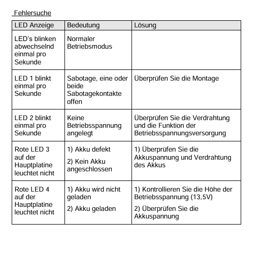

10 Jahre den Akku nicht getauscht???
Siehe Anlage

heute Abend war ich es leid und bin auf die Leiter und habe die Sirene abgeschraubt. Der Akku ist neu und der Ladezustand ist in Ordnung.
Das Piepsen ist bei angeschlossenem Akku immer noch, da ich noch eine alte Sirene in meinem Fundus habe probierte ich die mal aus und siehe da das Piepsen ist bei beiden gedrückten Sabotagekontakten (Wand und Gehäuse) weg.
Bei der alten geht das nicht mehr wenn ich die Federn rein drücke, bleibt das komische Piepsen an.
Meine Frage: Können da beide Sabotagekontakschalter defekt sein ?
Liebe Grüße
