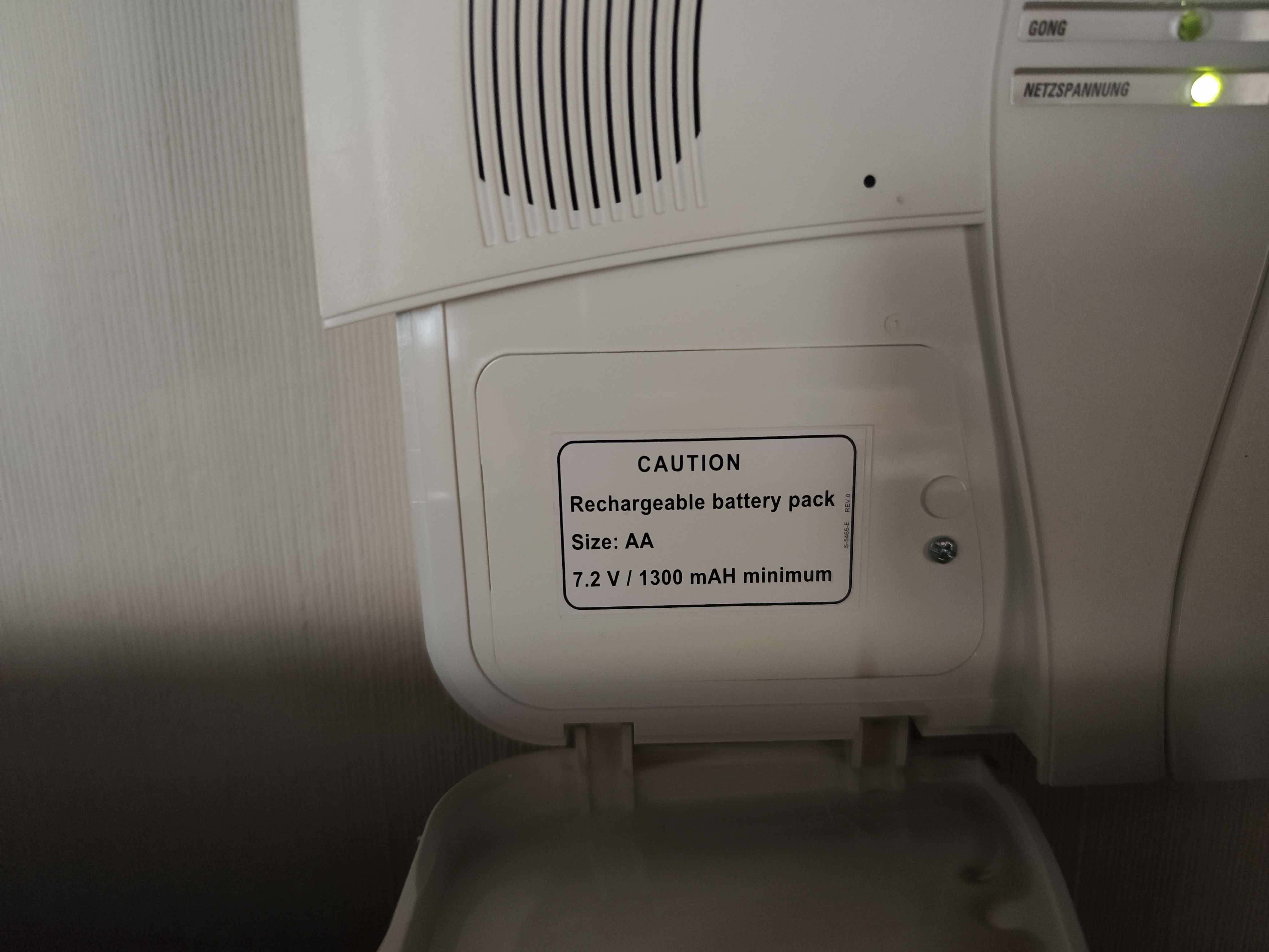

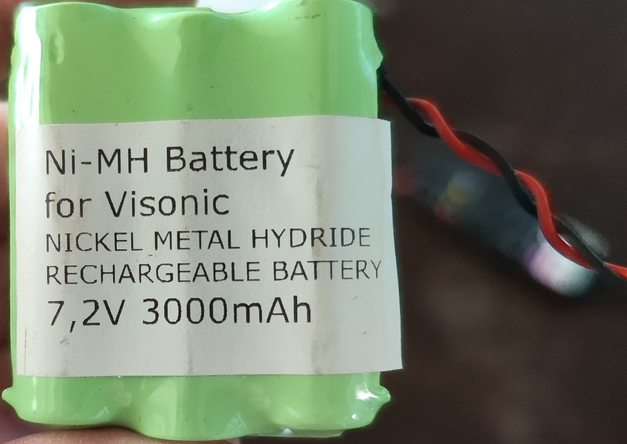

13-09-2023, 12:38
RE: Powermax Batterie Zentrale
So schaut die Batterie aus und das steht am Deckel
Du kannst auch einen 7,2V 2000mAh Akku da einsetzen. Bedenke dabei jedoch, das sich die Netzausfall Überbrückungszeit um 1/3 verkürzt.
