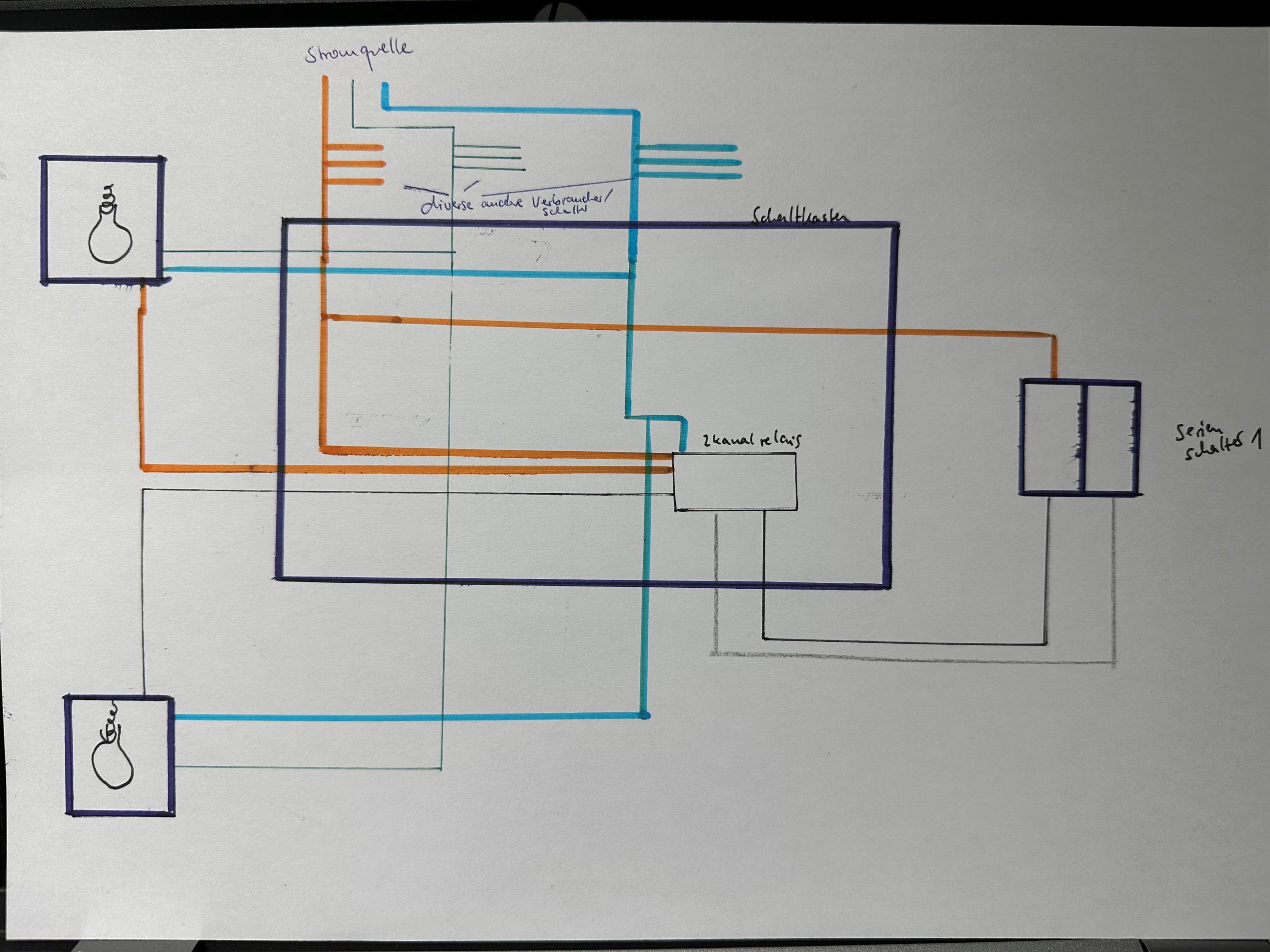

Tatsächlich wurde das vom Elektriker installiert. Aber wie gesagt, ist leider der der sich auskennt nicht mehr da und Wartezeit bis er jemanden anderes schicken kann ist bis zu 2.5 Monate.
Angehängt eine kleine Skizze der Schaltung für eines der 2-Kanal Relais.
Ich vermute auch die Relais sind nicht die Ursache und es muss an den Schaltern/Serienschaltern oder Schalterkabeln liegen.
Die Verkabelung selber habe ich schon intensiv geprüft und die scheint korrekt zu sein.

Wenn alle Adern am Relais in den richtigen Eingängen sind, sieht das erstmal korrekt aus. Wo misst du zu welchem Zeitpunkt welche Spannungen? Wie sind die Ader am Aktor angeschlossen?

Heute konnte der Elektriker erfreulicherweise ganz kurzfristig jemanden schicken. Anschlüsse sind alle korrekt. ISO Messung der Adern hat auch keine Auffälligkeit ergeben und Serienschalter ist auch OK.
Dennoch "spinnt" der Aktor und schaltet wie er will, egal welchen Taste des Serienschalters man drückt. Der Elektriker ist auch ratlos. Da Aktor, Leitungen und Serienschalter in Ordnung sind, vermutete er ob es vielleicht elektromagnetische Ursachen haben könnte (konnte er aber nicht messen). Der Aktor ist im Keller in einem kleine Schaltschrank neben dem Netzwerkschrank verbaut - der Serienschalter befindet sich ein Stockwerk höher im Wohnzimmer auf der gegenüberliegenden Seite des Hauses. Auf dem Weg in den Keller trifft das Kabel auf einen recht großen Kabelkanal mit sehr vielen Kabeln.
Wenn man einen Serienschalter direkt im Keller an den Aktor klemmt funktioniert es seltsamerweise. Es muss also auf dem Weg zwischen Keller und Serienschalter "was in den Adern passieren" oder die Aktoren im Keller irgendwie gestört werden.
Wir haben dann versuchsweise den Aktor im Keller abgeklemmt und mal direkt in die Wohnzimmerdose gepackt, also direkt hinter den Serienschalter - und siehe da, es funktioniert wie es soll!
Ich habe leider noch ein anderes 2-Kanal Relais im gleichen Schaltschrank verbaut, das ähnliche Probleme verursacht. Leider kann ich dieses Relais nicht so einfach versetzen, da die zu steuernden Schalter an unterschiedlichen Orten sind.
Hat noch jemand eine Idee?

Hinter jeden der Schalter ein sep. Relais.

Vermutlich liegt an den Eingängen der Aktoren von der langen Leitung her kommend eine induzierte Spannung an(die 122V?). Solltest du durch Hinzuschalten eines Ableitungskondensators beheben können.
