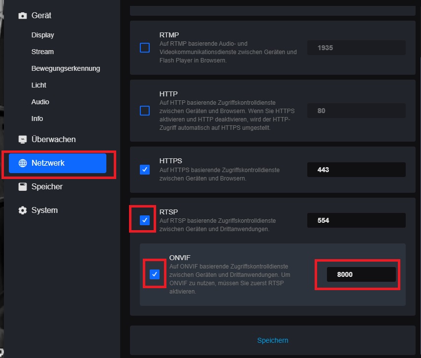

Warum sollte das nicht gehen? U.u. muss man onvif/rtsp bei den Reolinks über die (Reolink) Desktop(!) Software erst freischalten! Rtsp kann der Recorder doch?

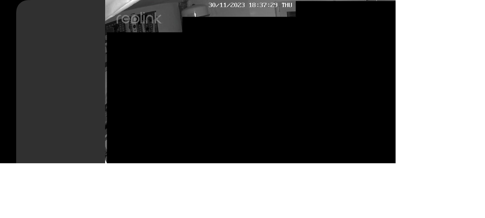

@Neodym: Schau doch mal in die Windows-App, dass du bei den Encodings auf Base/Baseline stellst bei H264 und einen einfachen Nutzer anlegst, Nutzername und PW ohne Sonderzeichen und guck mal, ob es passt. Ggf. vorab auch checken, ob ggf. ein FW Update für Cam vorliegt (https://reolink.com/de/download-center/).

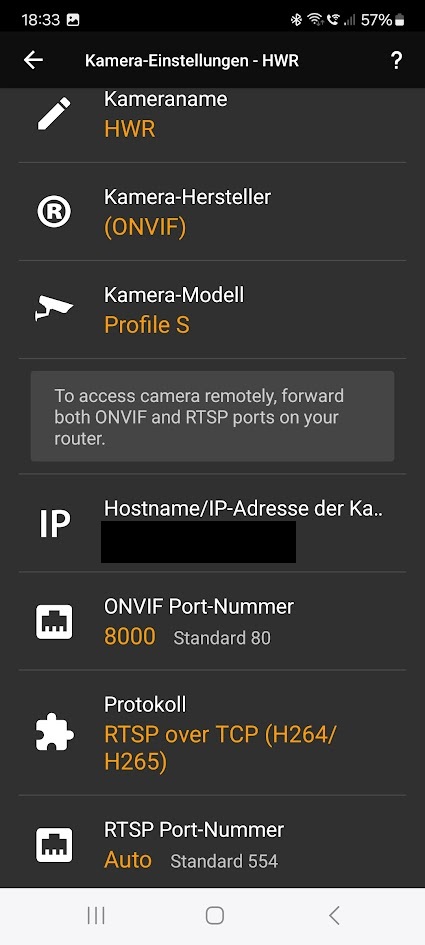

Die E1-POE mit PTZ funktioniert auch. Für den Desktop ist aber erstmal die neue App nötig, dort muss man dann RTSP und ONVIF aktivieren muss. Da kann man dann auch den Port ändern, ggf. schaut der Recorder da nur auf Port 80? PTZ funktioniert auch.
