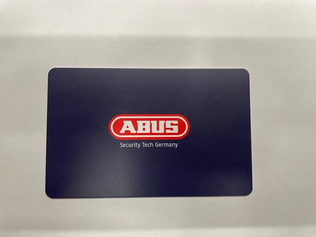

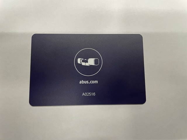

Stelle bitte ein Bild der Karte ein, von beiden Seiten. Die sichtbare Nummer ist nur eine fortlaufende Nummer.

Also: Das Einlesen mit existierenden Medien funktioniert einwandfrei. Gerade getestet. Neuer User angelegt und einen existierenden Transponder dran gehalten. Innerhalb kürzester Zeit erscheint dann die Nummer des Transponders im Eingabefeld. Alles wie es sein soll.
Nur die Karten gehen immer noch nicht Sad
Anbei die Bilder. Die Karte ist ein dunkles Blau, falls man das auf den Bilder nicht gut erkennen sollte.

Dann kann es nur noch an den Karten oder daran wie du die Karte vor den Leser hällst liegen.
Halte die Karte mittig mit einem Abstand von ca. 1 cm und länger als 2-3 Sekunden vor den Leser. Probiere verschieden Postionen aus. Ansonsten soll der Händler dir eine funktionierende Ersatzkarte schicken.
