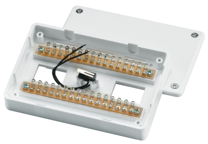

Ich habe mal Abus Lötverteiler gesucht und dabei dieses Bild gefunden.
Wo musst du da jetzt brücken setzen? Du hast doch an jedem Punkt zwei Lötfahnen. Ein LSA+ Verteiler ist genauso aufgebaut. Hier sind es zwei Lötleisten, beim LSA+ zwei Klemmleisten.

Du legst die Kontakte gegeneinander auf
Oben links kommst du auf der ersten Doppelader mit deiner Linie an.
Dann schließt du den ersten Magnetkontakt rechts auf 1 und 2.
Den zweiten links auf 2 und 3
Den dritten rechts auf 3 und 4
und links auf der 4. Doppelader gehts dann zurück zur Zentrale.
Die Sabotage jeweils auf die a-Ader (weiß) die Kontakte auf die b-Ader (bunt).
Ordentlich wird ein Verteiler jedoch anders aufgelegt.
Links werden nacheinander alle ankommenden Kabel aufgelegt. An den Rechten Leisten werden danach die Rangierungen mit Drahtbrücken gemacht. Bei Kleinstverteilern kann man darauf jedoch verzichten
