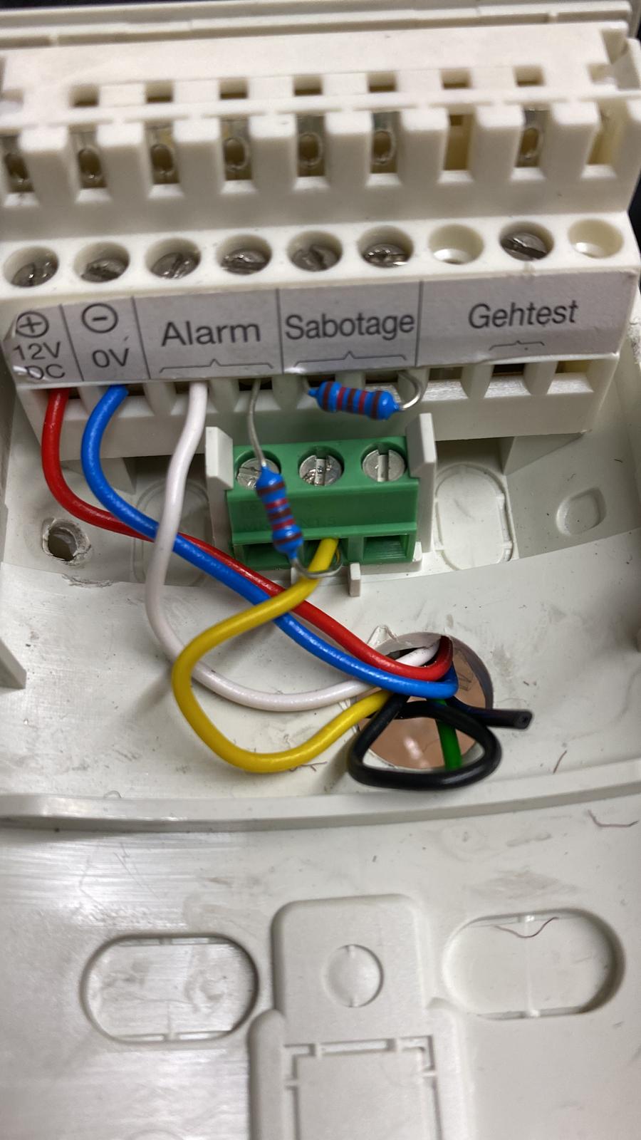

An einer Effeff Zentrale HB 48 Habe ich wenige Bewegungsmelder hängen (Konventionell). Beispielsweise einen älteren von Aritech, DETEK 3000 Effeff...
Nun wollte ich diesen aufgrund der nicht so schönen Optik kurz tauschen und habe als Ersatz einen Scm 2000 S online bestellt. Dieser passt optisch vielmehr und vergilbt auch nicht so schnell denke ich.
Bekommt der Melder jetzt Spannung blinkt er kurz rot, alles soweit gut. Nach dem Erlischen der LED passiert kurz gar nichts und dann löst der Melder 1 MAL aus (Relais klackt einmal) … Danach geht nichts mehr. Der Melder ist wie eingefroren und löst nicht mehr aus. Die Meldelinie (An der auch nur dieser Melder hängt) bleibt aber geschlossen. Also ich kann ohne Probleme scharfschalten. Jedoch meldet der Melder keinen Alarm.
Ist er defekt? Oder muss man noch etwas bei den konventionellen Scm’s beachten?

den von mir genannten Melder gibt es anscheinend wohl … wobei das S wahrscheinlich nur für "Standard" steht, also weder EMK noch BUS, sondern ein ganz einfacher konventioneller Melder (Siehe Bild). Deswegen wundert es mich auch sehr, dass das Ding so Probleme macht. Ich meine, so ein Pur konventionelle Melder bekommt ja eigentlich nur 12V und gibt dann Alarm am entsprechenden Ausgang ab. Beim Aritech Melder mit den gleichen Anschlüssen funktioniert das einwandfrei.

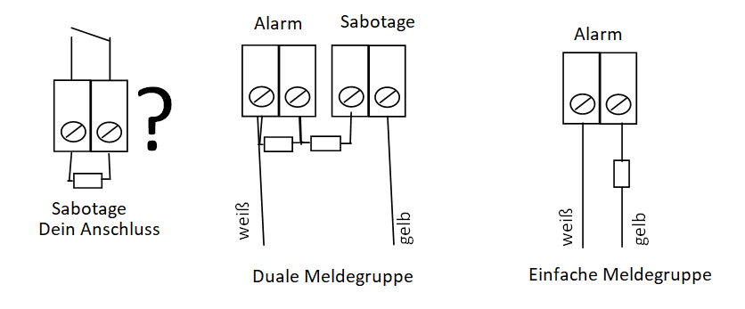

Ich glaube, da liegt ein Verdrahtungsfehler vor.
Siehe:

Kein Verdrahtungsfehler, sondern keine Sabotage. Die Alarmlinie ist in Ordnung.

Ach so entschuldige. Ja das mit dem Widerstand war genauer gesagt irgendein Versuch das Ding irgendwie zum Laufen zu bekommen. Aber alle versuchten Konstellationen funktionieren leider nicht.
Na ja habe die Sabotagelinie mal komplett herausgenommen.
Aber besser als vorher sieht es nicht aus ------) https://www.youtube.com/shorts/A-Xz0Nk7C4k , wie schon beschrieben... nach diesem einmaligen Auslösen geht nichts mehr.
Beim Aritech Ohne probleme------) https://www.youtube.com/shorts/YfEWTwooPS0

@5624
Bei einfacher Verdrahtung hast du natürlich Recht. Ich bin durch die 2 Widerstände von einer dualen MG ausgegangen.
