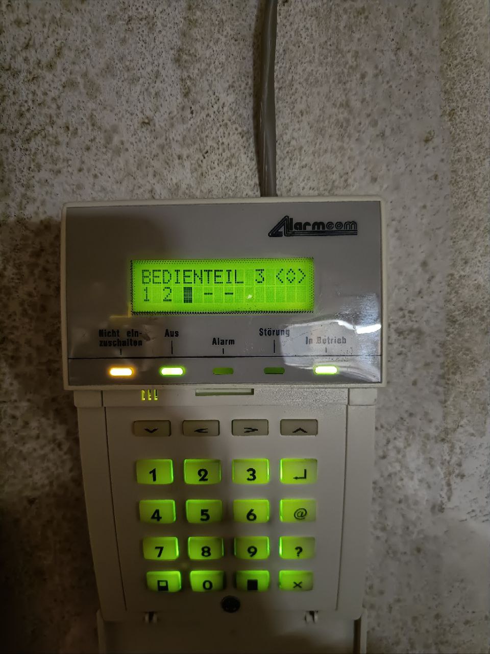

Danke schonmal für die ersten Hilfestellungen. Sehe ich das richtig, dass alle Bedienteile zumindest richtig adressiert sind?
[Bild: 5280621608958029412.jpg]

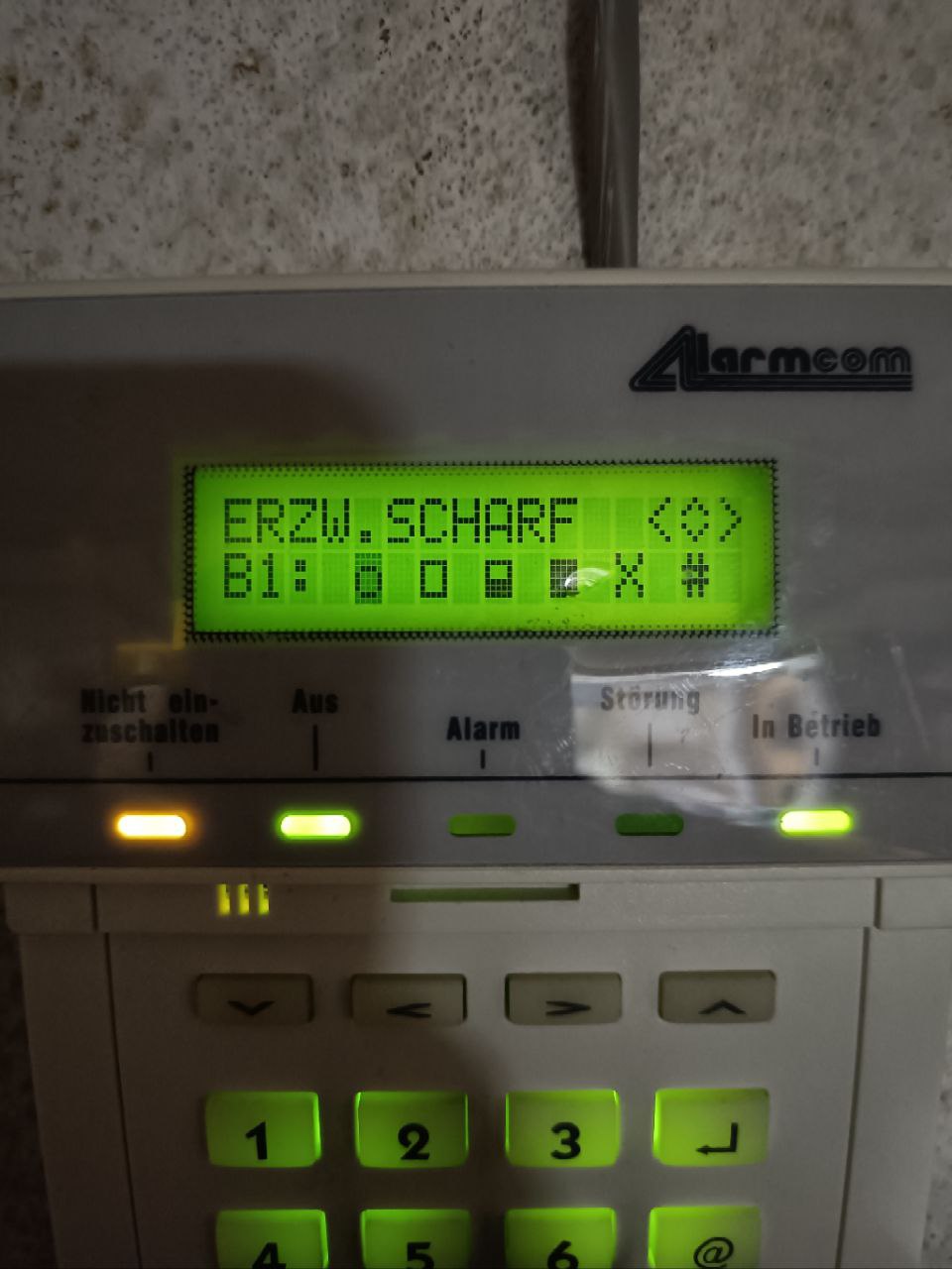

Zum Testen habe ich auch alle Berechtigungen aktiviert. Ebenso ist mir aufgefallen, dass ich die Aktivierung „extern“ über das BT in der Wohnung nicht aufheben, bzw. unscharf stellen kann.
[Bild: 5280601645950039152.jpg]
Die Pin hat auch alle Rechte für den Bereich.

Leider stand mir meine „Engstirnigkeit“ im Weg. Ich konnte das Problem nun doch lösen. Es war tatsächlich der Hinweis von "funkistnichtalles". Ich hatte nicht mehr im Kopf, dass ich die Bedienteile mit der Kombination 1 + 3 adressieren muss. Trotzdem Danke für alles.
