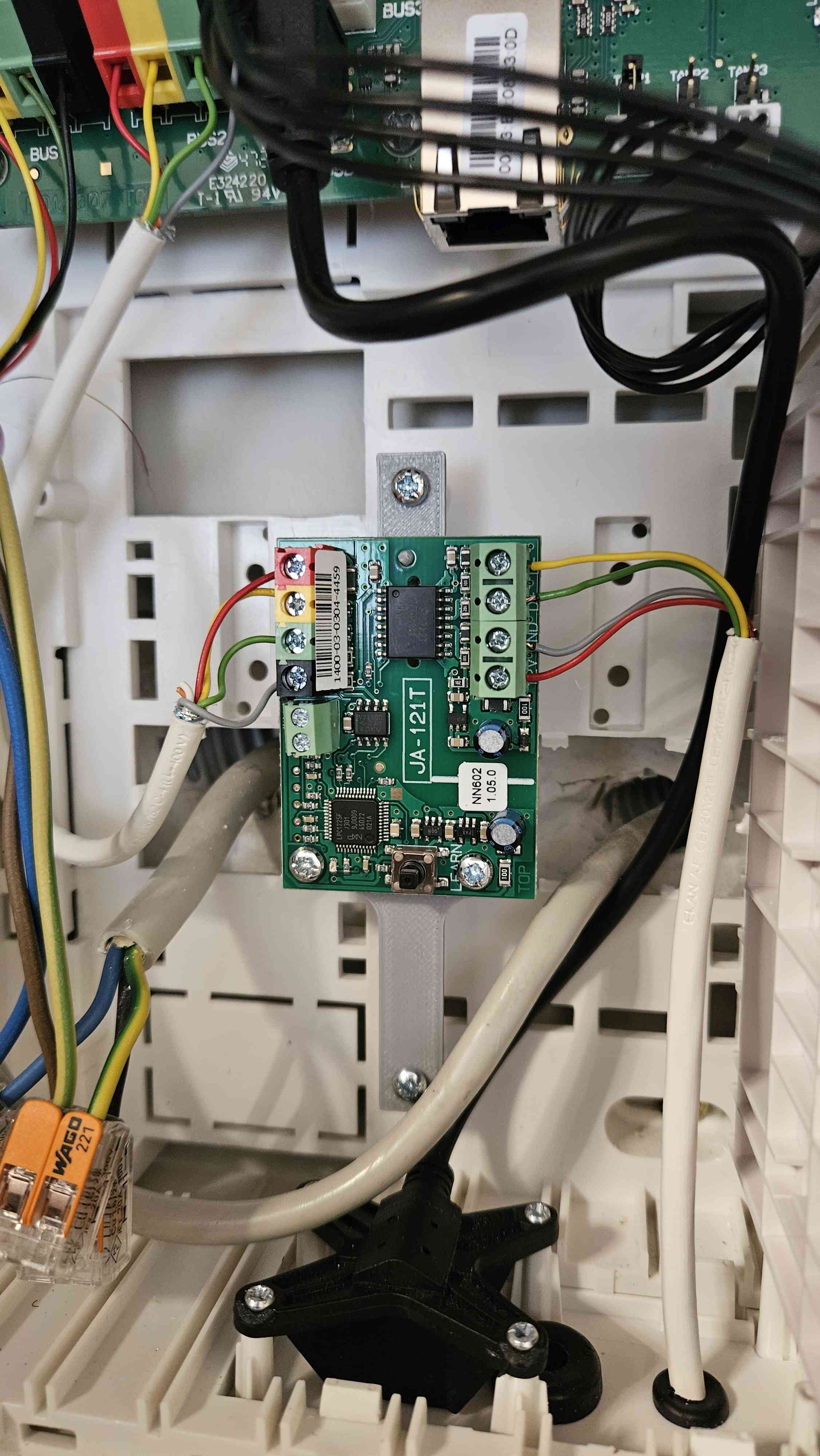

Liebes Forum. Ich hoffe es ist in Ordnung, dass ich diesen alten Thread aufwärme. Aber ich bräuchte Hilfe bei der Kommunikation zwischen meinem Loxone System via RS485 Schnittstelle mit meiner Jablotron JA100+ (JA-107K) Alarmanlage via JA-121T Schnittstelle.
Laut Elektriker ist alles korrekt verdrahtet und laut Alarmanlagen Techniker ist alles korrekt in der F-Link Software konfiguriert (er hat mir das Foto im Anhang geschickt). Trotzdem kann ich keine Befehle via Loxone senden und auch keine der Sensoren/Kontakte in Loxone abgreifen. Ich habe die Einstellungen in Loxone mehrfach überprüft (Baudrate, Stopbits, etc). Diese stimmen. Aber ich komme nicht weiter. Leider kennen sich Elektriker und Alarmanlagen Techniker (offenbar) nicht näher damit aus. Daher ist meine Hoffnung, dass mir hier jemand weiterhelfen kann. Es würde schon helfen, wenn ich den Fachexperten (Alarmanlagentechniker, Elektriker) sagen kann, wo und wie sie weiter suchen/konfigurieren sollen. Für micht scheint es so, als wäre die Jablotron Schnittstelle in der F-Link Software nicht korrekt programmiert. Aber da habe ich eben keinen Einblick und der Techniker meint, das ist alles richtig konfiguriert. Auf dem zweiten Foto sieht man, dass ich auf der RS485 Schnittstelle im Loxone system die 10 sekunden "lebenszeichen" der JA-121T erhalte (glaube ich zumindest). Aber eben im falschen Format und auch die ganzen Befehle (wie statusabfrage, help, ver, etc) an die Jablotorin funktionieren nicht. Ich würde mich freuen, wenn jemand hier einen klugen Vorschlag hätte. Danke schonmal!
