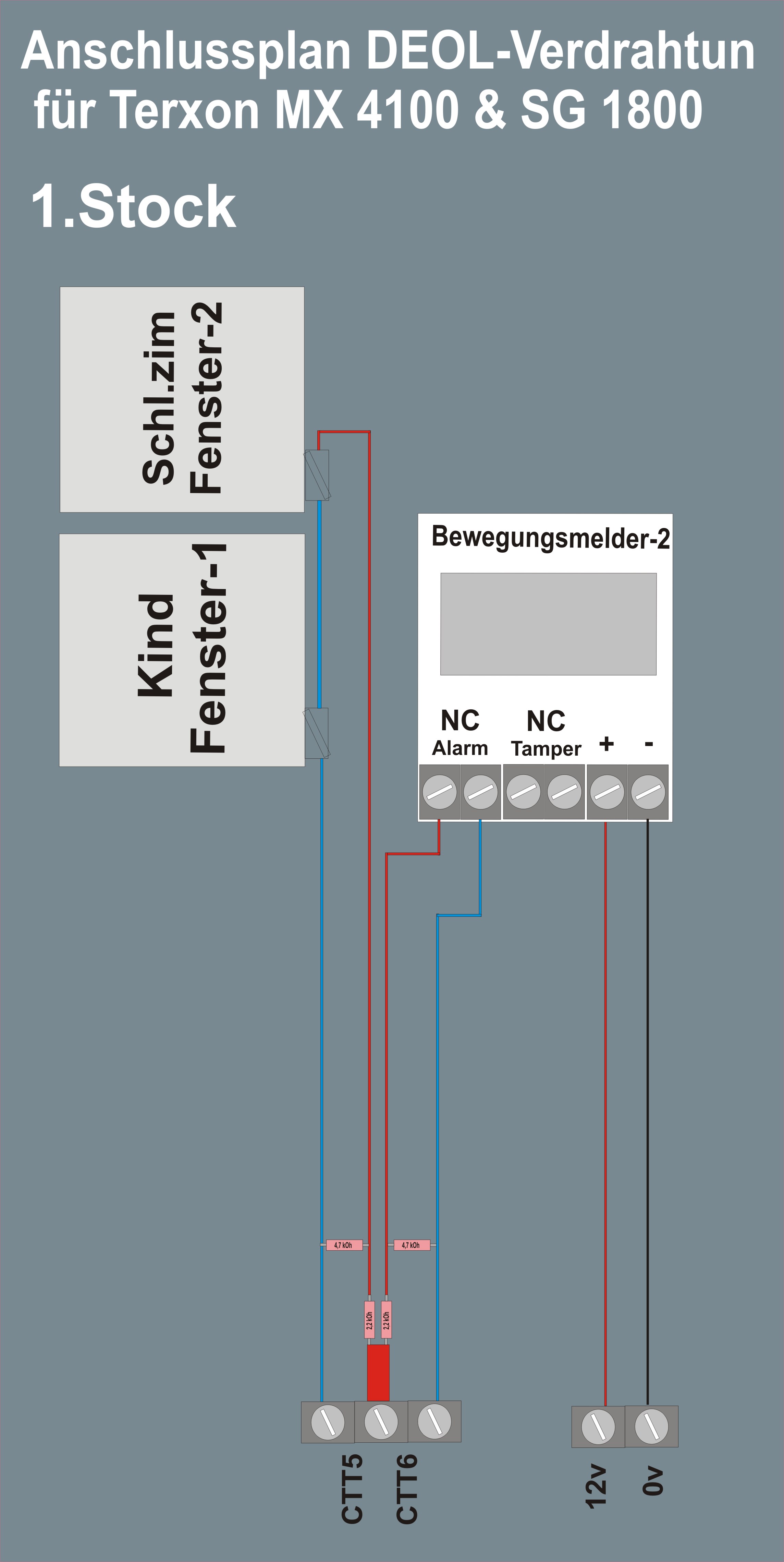

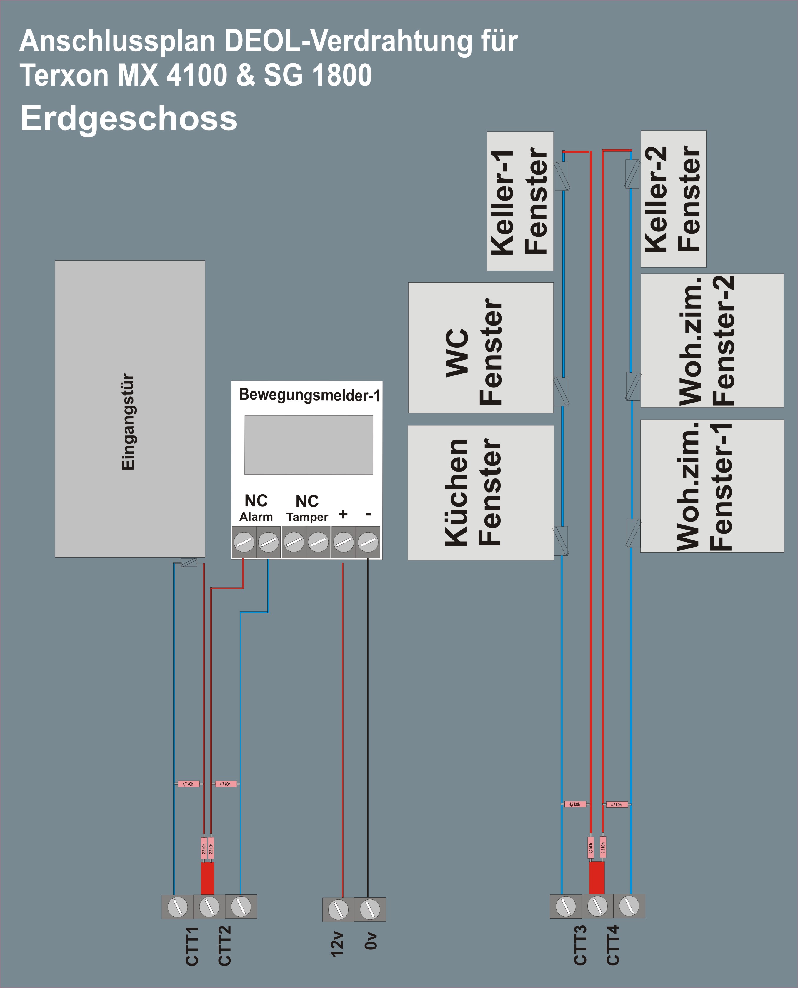

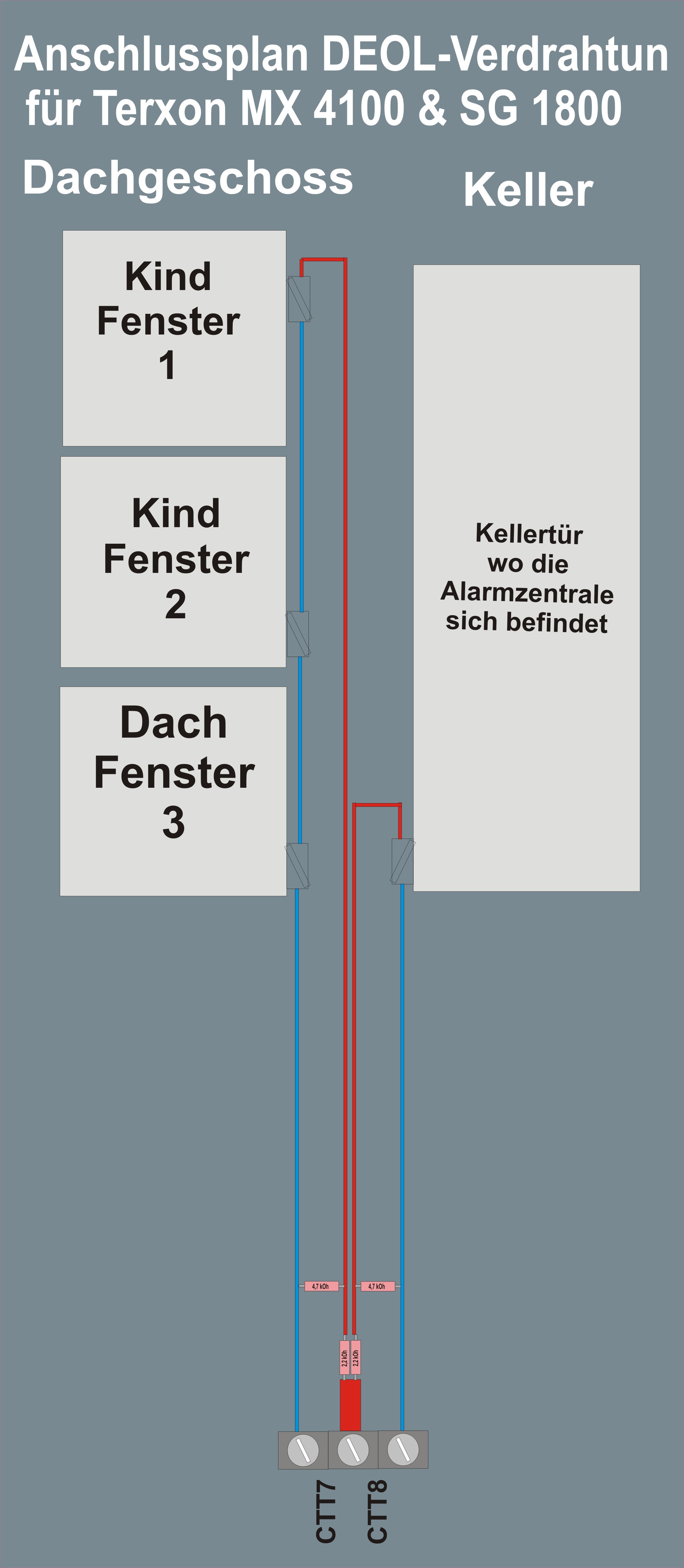

Anschlussplan DEOL-Verdrahtung für Terxon MX 4100 & SG 1800 mit widerstände :
http://www.fcfortunaoffenbach.de/bilder/plan3.jpg
ich hoffe jetz stimmt die verbindung.
gruß
canbaz
05-11-2013, 16:55
RE: Alarmzentrale AbusTerxon MX AZ4100 & SG1800
nö, wieder nicht. der alarmkontakt muss den 4k7 überbrücken. hast du mehrere auf einer linie müssen die kontakte in serie geschalten werden. diese serienschaltung muss dann den 4k7 überbrücken.
05-11-2013, 17:42

http://www.fcfortunaoffenbach.de/bilder/deol.jpg
gruss
canbaz
05-11-2013, 17:48
jupp, genau so gehört das. in ruhe hast du nun 2k2, im alarmfall 6k9 alles andere ist dann sabotage.

Die letzte komplette Zeichnung zeigt aber immer noch NC-Verdrahtung der Bewegungsmelder. Die muss dann auch auf DEOL geändert werden, wenn die anderen Linien Widerstände haben.
Die 2K2 Widerstände gehören auch an die Melder / an den Melder und nicht etwa in die Zentrale.

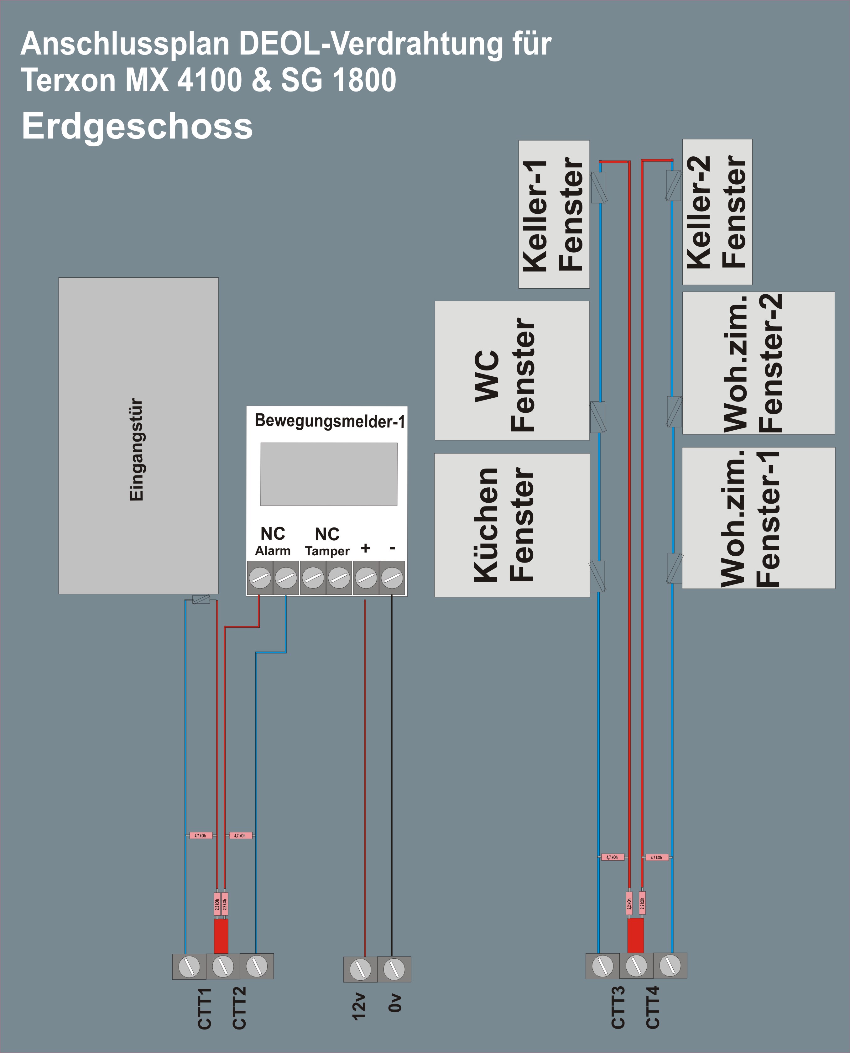

ok ich denke das es jetzt richtig ist habe alles verbessert
http://www.fcfortunaoffenbach.de/bilder/plan4.jpg
wen es so richtig sein sollte werde ich die Widerstände auf eine Platine löten und direkt in die zentrale montieren
05-11-2013, 20:27
(05-11-2013 20:08)canbaz schrieb:  ...werde ich die Widerstände auf eine Platine löten und direkt in die zentrale montieren
Und genau da gehören sie NICHT hin. Wurde doch vorher schon geschrieben.
05-11-2013, 20:50
Mit den Widerständen will dich ja keiner ärgern. Wenn sie in die Zentrale gehören würden, wären sie da bereits vorhanden. Widerstände gehören in die Melder.
