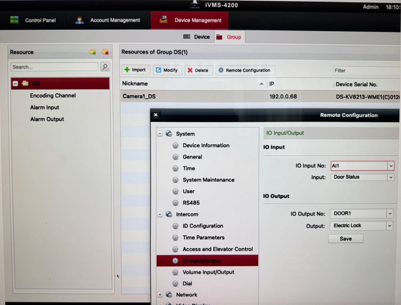

ich habe eine Hikvision DS-KV8213 und als innenstation zwei DS-KH6110-WE1. Nun habe ich keinen Windows PC, sondern eine Mac. Die Softwareversion iVMS-4200 für Mac hat leider keinen ersichtlichen Menüpunkt, in dem man den Kartenleser konfigurieren kann, oder zumindest finde ich nicht passendes.

Hier noch ein Bild von der Mac-Version der iVMS-4200.
