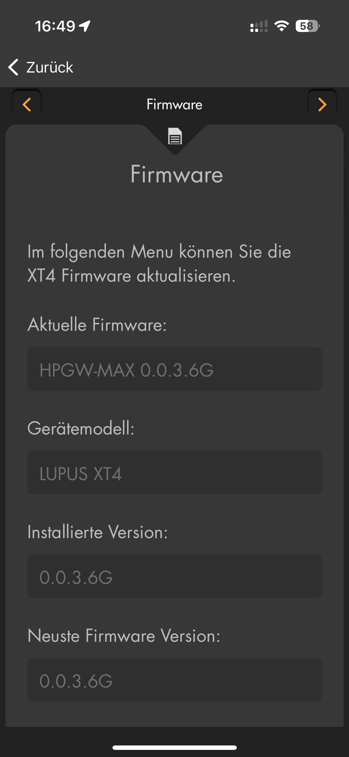

RE: XT2 - Firmwareupdates
Mir wird kein Update angezeigt ,muss ich das jetzt Manuel laden ?
16-12-2023, 18:29
Beitrag: #382
Du hast die aktuelle Firmware. Alles gut.
